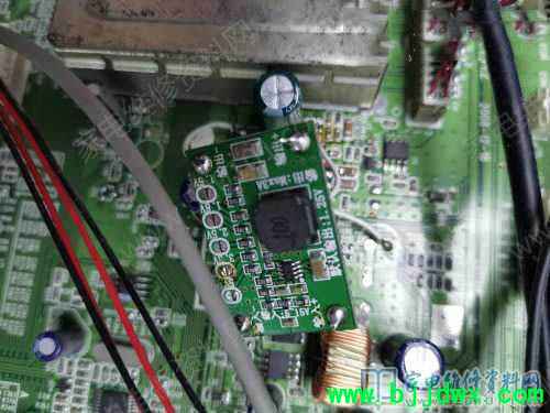

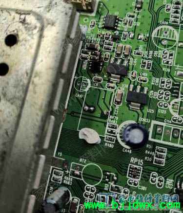

接修一台创维32L02HA-C液晶电视,故障表现为不开机红灯亮,用电视机上的按键和遥控都无法开机,测电源板有5伏输出,无24和12,短路5V和stb,有24V和12V。故障在主板,测主芯片供电的U10,输入5V,输出0V,输出端对地电阻七十多欧。应该算是正常。
     拆除这个芯片,好像是1595这个型号,看不太清楚。用模块接上,输入接5V,输出选1.2V。接上后开机正常。
