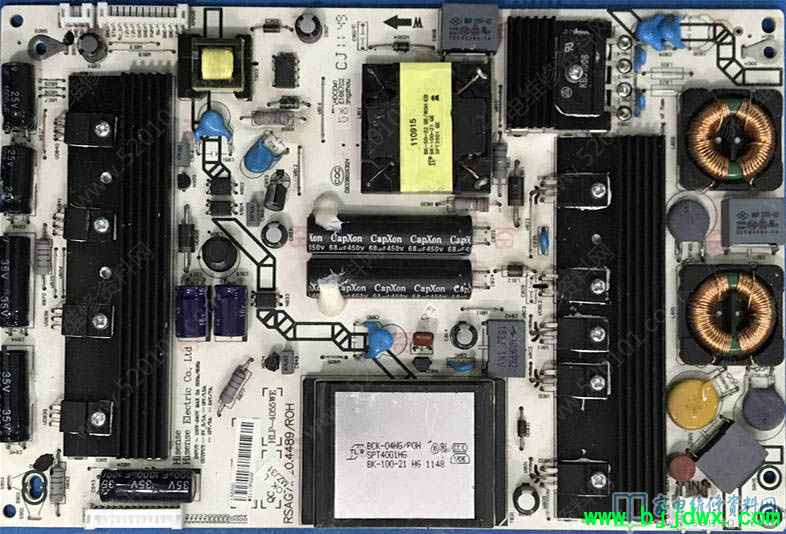

接修一台海信LED47T36X3D液晶电视,故障表现为开机半个小时自动关机,随后又自动开机,反复重复直到开不了,拆机检测正常时有5v、12v、18v、24v,不正常时一个电压也没有,既然没有电压,就从电源入手,待机试机又正常,当不正常时5v输出偏低,看电路发现5v电源芯片为TNY175,开始是怀疑态度,是不是该芯片稳定性不好,当时没有这个芯片,但是有TNY278,查资料发现电路图大致一样,抱着试试的心态,用TNY278代换TNY175,试机能开机,各电压也正常,然后老化一晚上,没有出现自动关机的故障,此机修复。
