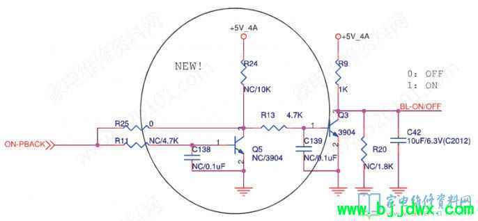

接修一台长虹LED32B1000C液晶电视,故障表现为背光不亮,拆机实测BL-ON电压为0V。关机拔掉插线测BL-ON(RX1档)端正反都是15欧,查电路图分析应该是C42坏了,拆下C42测试为150K,换上新电容后开机背光亮了,故障修复。
