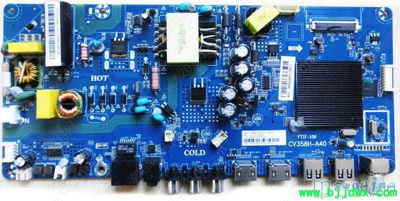

接修一台夏普XLED-40SF480液晶电视,故障表现为图像正常,伴音有噗噗声,开盖检查伴音芯片RDA3118E28供电12v正常,怀疑伴音芯片有问题,但是手头没有原装的,查资料说可以用TPA3110LD2芯片代换,刚好手头上的旧板子上有此芯片,更换上声音正常了,故障修复。
