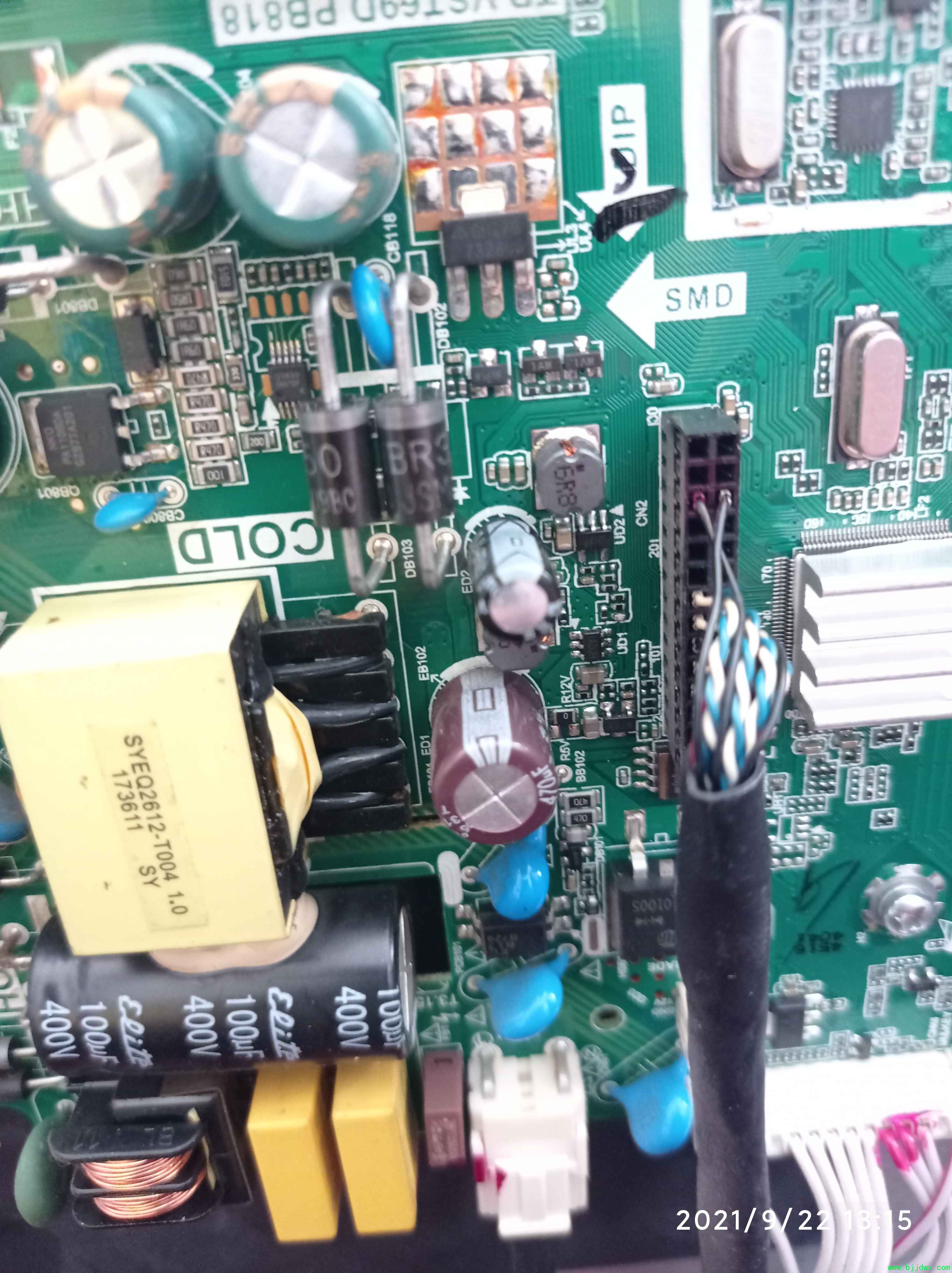

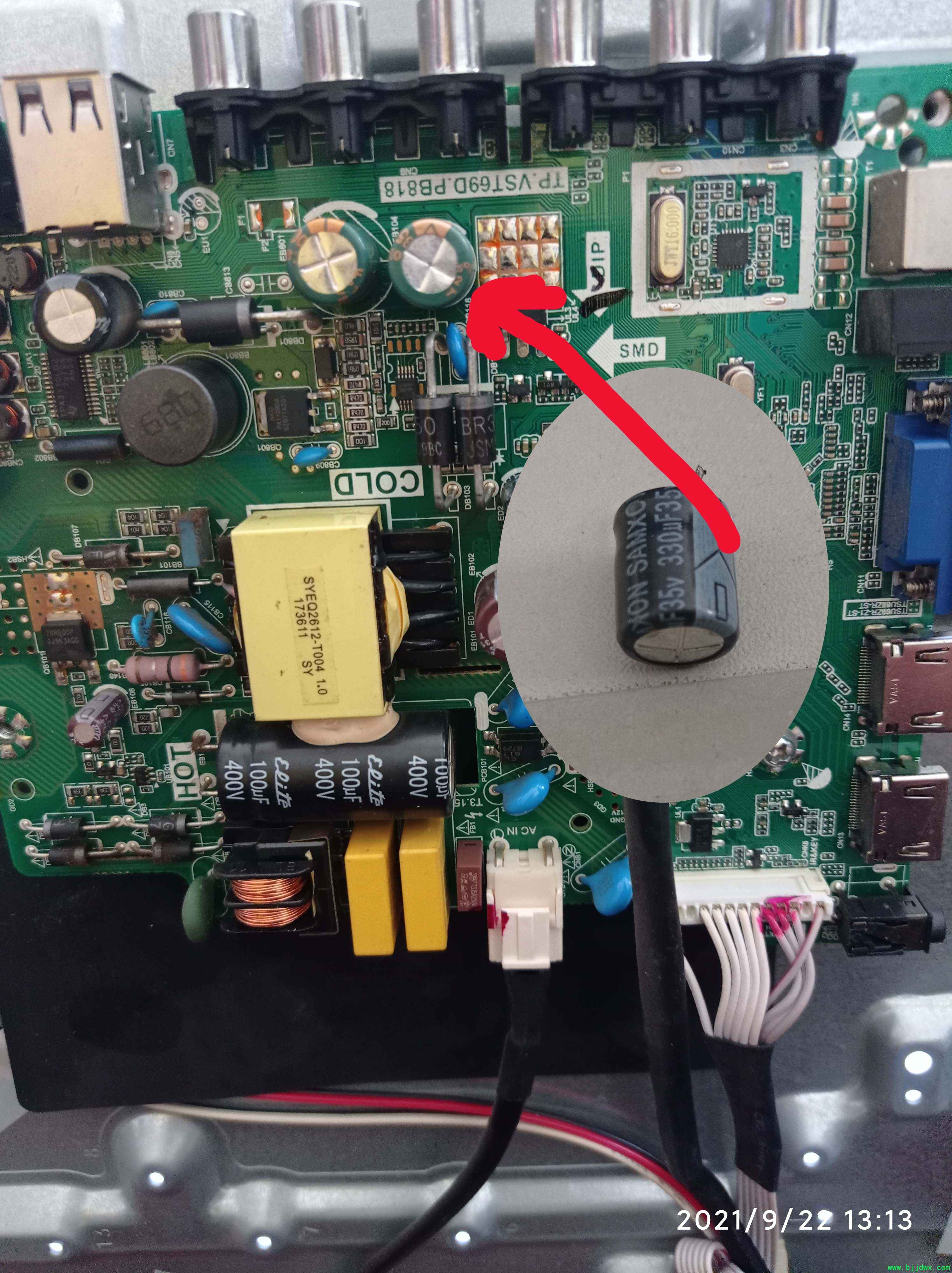

长虹LED32568液晶电视 有开机声 闪两下黑屏
    接修一台长虹LED32568液晶电视 客户反映前段时间有时开机后亮一下就黑屏了,反复开几次又能开开,后来越来越厉害,今早开机多次就一直是闪一下就黑屏了,到店里试机 果然和客户说的一样 开机后出现长虹标志,蓝屏后 就黑屏了,伴随着有开机提示音出来,黑屏后指示灯不转灯和正常开机时一样是蓝色的(待机是红色的),判断灯条坏,让客户留下机子,客户走后拆机试机,还是屏幕亮一下就灭有开机提示音,后来又试了几次有哪次能开机了,再试又不行了,感觉凉机容易犯毛病,于是量各路电压正常,无意中发现有个35V330uF电容鼓包了,找了个35V470uF的电容换上,反复试机都可以开机了,感觉是这个电容捣的鬼,先这样吧,等明早试机,如果正常了的话就应该是解决问题了,不行的话再换灯条 222.jpg 11.jpg 微信图片_20210922135138.jpg
