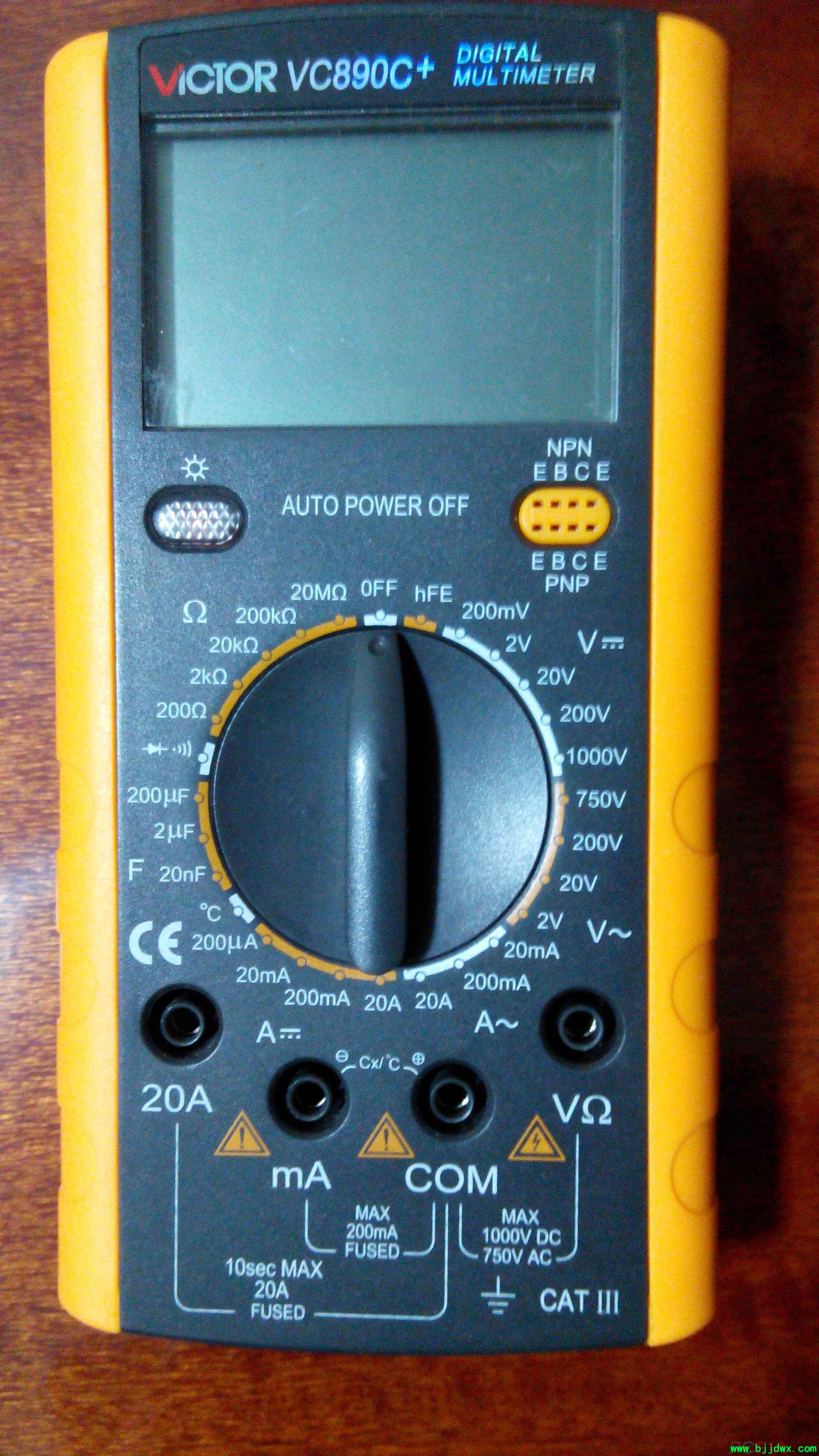

一、基本信息
万用表型号:胜利VC890C+,
PCB版本和日期:v0.0.9  2010-1-11
损坏原因:误用二极管档接110V交流,几百毫秒
症状:开机,蜂鸣器常响,LED亮红灯。但万用表还可以使用。

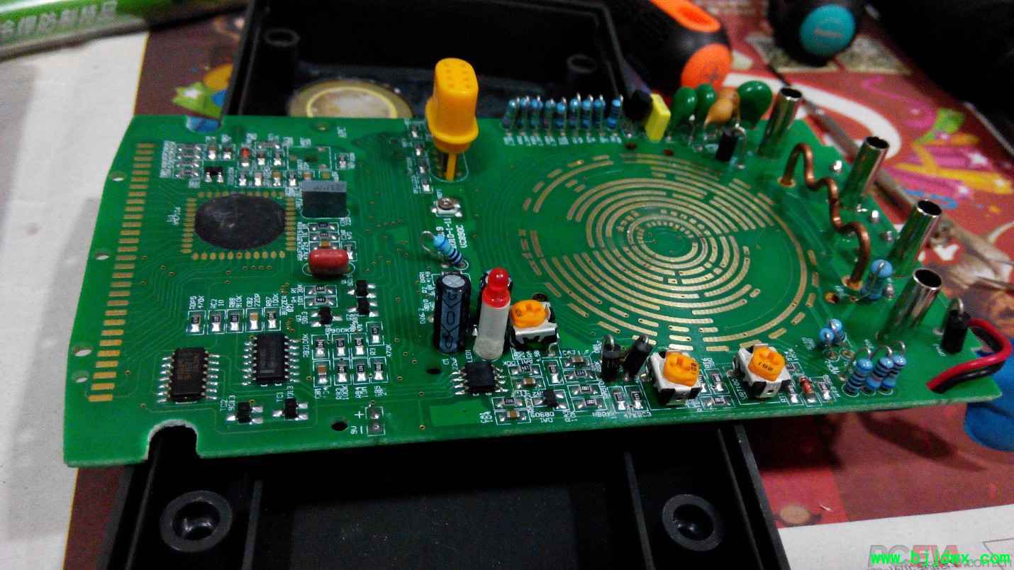

三、拆表
拆万用表的过程很简单,后盖4个大螺钉一卸,露出PCB底部。
拧开PCB底部的几个螺钉,拆出PCB,下图白色的是V片,拨档用的。
PCB正面的液晶是用导电胶条和板子接触。

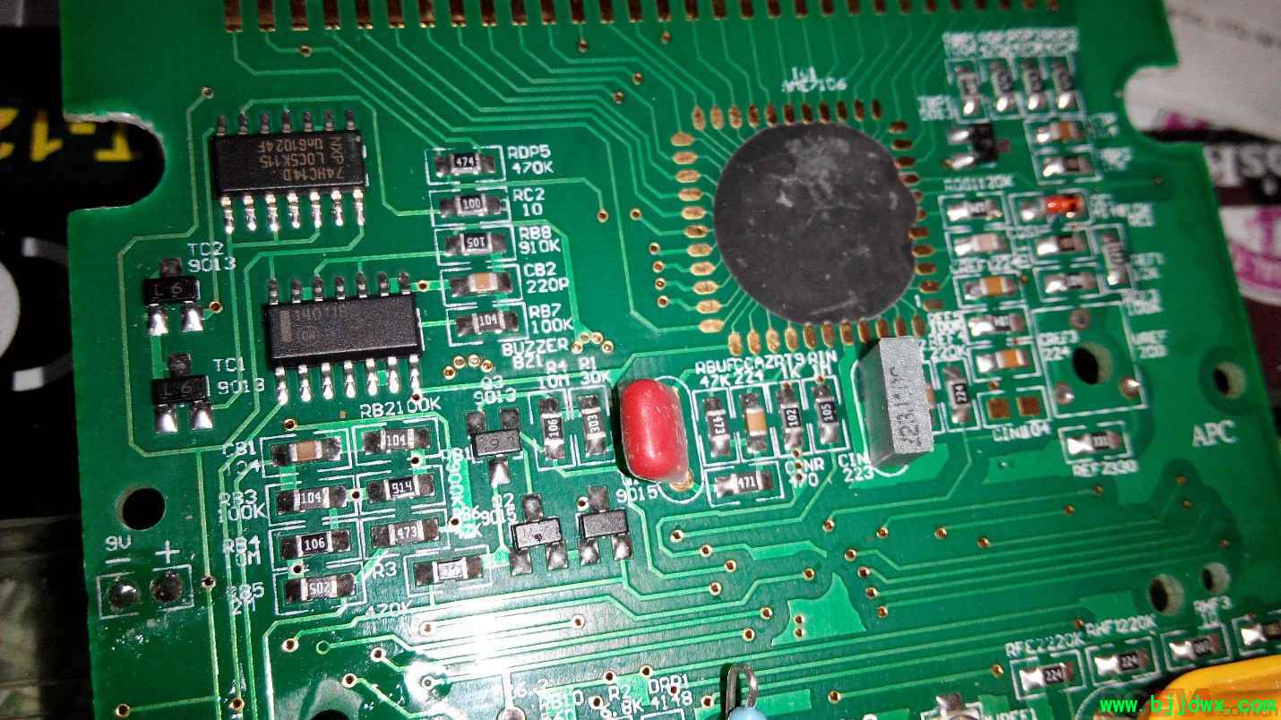

给PCB版本一张特写
我的板子上就写的358,不是062.

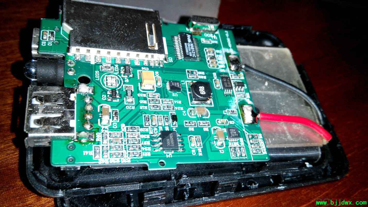

想起有个同学没用的移动电源电路板,从这货上找到了一片SGM358YS。
中下八脚SO-8芯片。
维修工具,技术好的风枪都可以不要。
我用的烙铁头不是普通尖头,是带斜面的。
先找那块移动电源板练手,然后开工。
