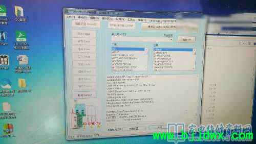

接修一台海信LED42K600A3D液晶电视,故障表现为开机出现LOGO就关机,用809F打印信息,如图,好像是升级失败什么的。用U盘升级没反应,用万用表测量N87电路输出只有0.6V怀疑N87有问题,网购回来安装上之后测量输出1.5v正常,但还是出现LOGO就关机,后清空24C32开机故障排除。
