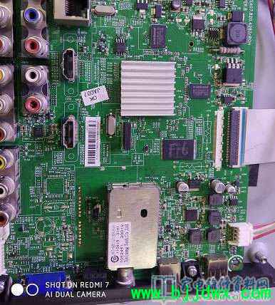

接修一台海信LED32K16液晶电视,接修时故障三无,拆机量电源供电唯一12V正常。转向主板时发现7.820.4287 BOM3的N12存储器被别人拆掉了,旧板拆一个装机写程序后,红灯不开机。

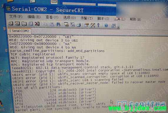

     测量主板供电在正常范围内。查看打印信息发现自检已过,决定升级下主程序。此机主程序有U盘升级和串口网线升级两种,第二种显然太麻烦了,首选U盘升级。U盘升级时,板子如果不能起机,是不能升进去的,此时可以把板子背面的N10 24C32A拆掉,插上U盘开机可自动升级。升级好后再焊回。

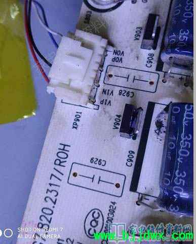

     正常开机,但发现灯条半边不亮,结果查出电源板有一个场管不知啥原因劈开了,拆个旧件有些大,焊在反面试机,已恢复正常。此机芯片虚焊的也不少,待长时间测试后交付给客户。
