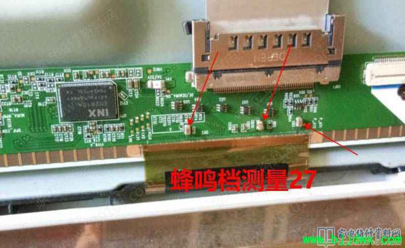

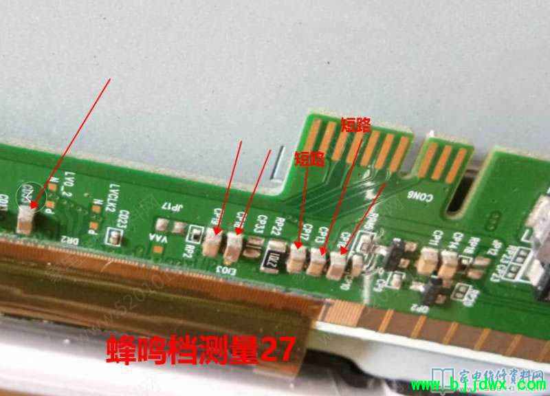

最近接修一台50寸乐视液晶电视灰屏故障,当时急忙忘了记下电视的型号,导致灰屏的故障点如下图所示,两颗电容短路导致的,仅供广大网友维修参考。
