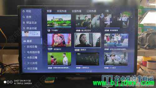

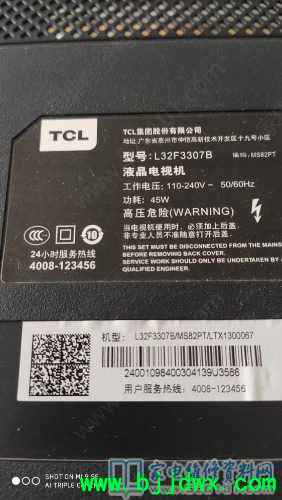

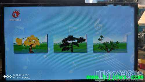

接修一台TCL L32F3307B开机不通电,拆机发现三合一板的保险已断开,根据维修经验保险管坏,必然有短路元件,仔细检查开关电源部分有黑黑的烧件痕迹,用酒精清洗干净测量,RB112 RB113已开路,开关管的旁路电阻损坏只是表面现象,接着拆下开关管及相关元件测量均正常,最后发现CB116 开关管吸收电容漏电,这就是故障”元凶“。
     更换了RB112  113(470欧),CB116(221K/1KV),开机故障排除,图声正常,故障修复。
