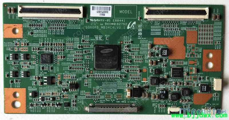

  针对TCL的43 - 55寸液晶电视,其驱动板编号是SQ60PB-MB34C4L,只要是用这款驱动板的液晶电视抖屏都可以用隔离法去处理,方法是把右边接口的排线从右边数起第16针到27针用胶带或薄纸片隔离完美解决。
     本人用此方法解决了二十多台抖屏通病,当然用去电容法也能解决,但后期直接烧边条板的居多。
