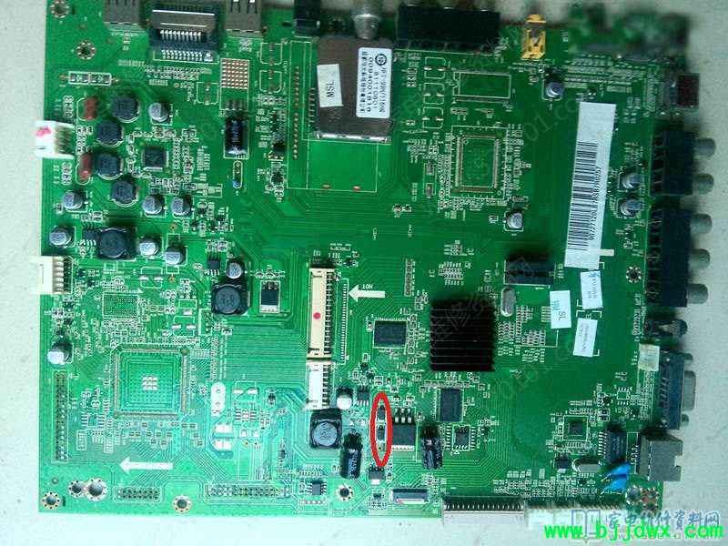

接修一台海尔LE42H300液晶电视,故障表现为红灯亮不开机的,直接检查主板上各电压,发现CPU供电1.8v异常,才有0.76V,前端稳压模块(1084 1.8V)输入端才有0.9V左右。1084前端是两个贴片二极管经5V降压得3.5V左右供给1084稳压模块,直接更换两个二极管试机一切正常, 证明是二极管性能不良导致的。
