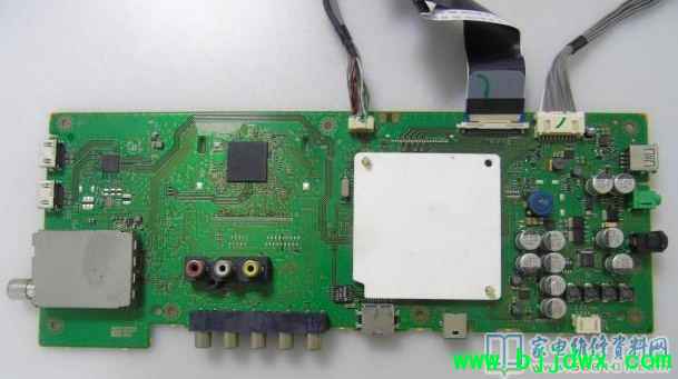

接修一台从同行转手来一台SONY KDL-32W600A型LED网络液晶电视,故障表现为插电后红灯闪四次,之后按每个周期三次的频率周而复始的闪烁着。首先拆壳将主板用四粒螺钉固定在屏后壳上,取下塑料后盖,拔下喇叭和键控插头。
     然后测得板上10只470微法的电容端压都在19伏左右,拿了个假负载放电后,用傻瓜档依次测量板上的保险等元器件,未见有异常现象。
     再次通电,测得板上供电19.5V,3.3V及TPC8125的4脚9V正常,USB无5V电压,背光控制板无点屏指令,C1001/2等端压为19V。通过此测量后分析认为,板上有短路现象,之后测得一只MSD电容两端短路,焊下后,测得电容正常,原来是电路板短路,对地的正反向电阻均约1欧姆,用3.7V的18650电芯按十一极对应,对电路板进行电击,再测正反向电阻恢复至两三千欧。
     再次接通电源,只见背光发出白光,测C1002端压为45V。至此,机器修复,试机一切正常。
