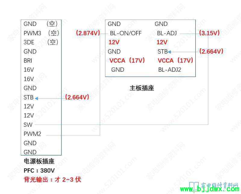

接修一台海信LED49EC270W液晶电视,故障表现为开机蓝灯亮,但是无任何显示,指示灯能遥控开/关。拆机,其电源板型号是RSAG7.820.6389,测量PFC 380V电压有,背光输出只有几伏,液晶用强光手电射,能看到字显示。此故障判断应该是LED灯板损坏,每条灯板(共4条,每条9个灯珠)都有几个灯珠不亮了。

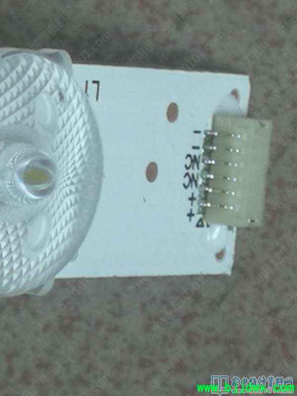

      网购了LED灯板,商家寄过来的其中一条,插座是错位的,第二个“+”焊到"NC"位了,结果害我又拆了一次屏幕。
      这个灯条,是电源板背光四芯插座处的“L1+、L2+”引出,接首根灯条的插座的二个"+",然后四条灯条串联(+进、-出),最尾一条灯条的2个"-"联接到电源板背光插座的"L1-、L2-"。

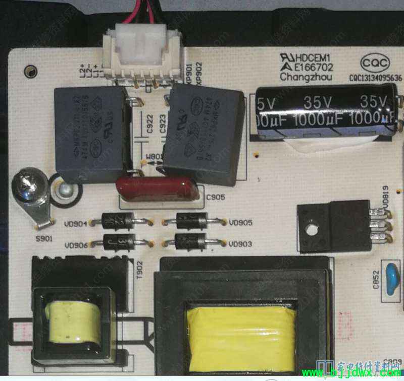

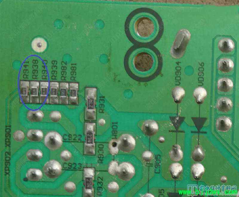

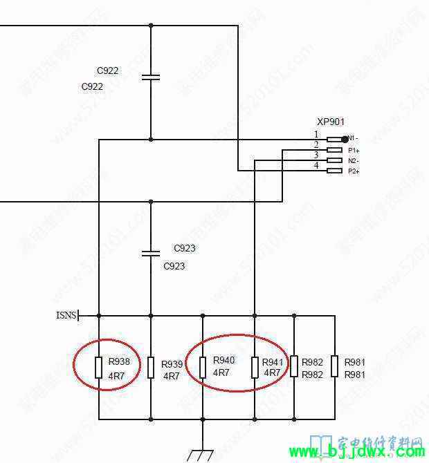

      商家说换灯条后,电源板RSAG7.820.6389需拆掉三个电阻(个人没有拆,反正拆屏也方便,灯条再坏,再换就是了。因为感觉拆了,可能亮度会有些影响)具体位置如下图所示。
