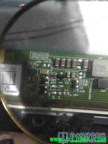

接修一台康佳LED42E330CE液晶电视,故障表现为灰屏有声音,开盖检查主板为三合一,逻辑板直接在边板,边板型号V420HJ2-P01,检查DC-DC芯片供电12V正常,VGH,VGL,VAA等输出均为0,断电检查输出电容无明显短路,维修陷入迷局,根据以往经验,芯片损耗率一般不高,再次改用机械表在路检查输出电容,检查到cp1、cp2电容,明显发现阻值偏低,取下2颗电容检查,发现一个漏电严重,阻值为4k左右,另一个正常,容量为2.2uF,重新上一个4.7uF/50V电容,上机检查一切正常。
