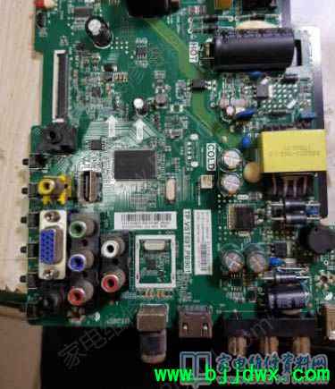

接修一台海尔LD32U3100液晶电视,故障表现为背光有时一闪即灭,有时又还可以看几个小时,并且熄灭后关机一段时间,再开机又可以亮一会,按照推断,这多半是灯条不良,然而客户说此机曾在熟人处修过,看了几天还是不行。
     根据客户陈述,上一个维修工应该动过灯条(LED灯珠本来就故障多),我分析如果灯条换了新的,那就是横流电路问题;上一个维修工只换了损坏的灯珠,没有整个换新,现在又有别的灯坏了。
     于是开屏查看,未发现更换某一个灯珠,两根灯条换了一根新的,亮灯时观察每个灯珠亮度一样,压降差别不大,分析应该是横流板故障。检查横流电路,输出97V正常,检查发现芯片SN51DP的9脚过压保护脚电压为1.98V,明显不正常,当该脚电压大于2V时,芯片即保护,网上有很多都是在9脚到地接一个10k电阻修复,这种当然可以修复故障,但这不能排除根本问题,还丧失了保护作用,其实离修复还差一步之远,为何不完美修复呢?
      继续检查发现分压电阻阻值变小了,由510k变为475k,更换后9脚电压恢复为1.68V,此机修复。
