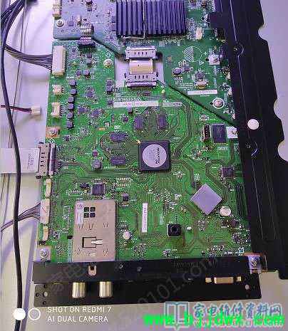

接修一台夏普60UD10A液晶电视,故障表现为开机蓝灯亮十几秒然后保护,红灯闪两下,网上查资料得知问题出在屏部分,不过这个范围也够广的,屏线,逻辑板,屏边板,屏本身都有可能。

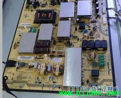

       开壳检查发现这电视做工相当不错,满满的板子,首先测量电源无异样,屏供电再未保护前13V量为12V多,正常。为了保险一点,还是测了灯条未发现异常,逐一断开有关屏线部分故障现象不变。

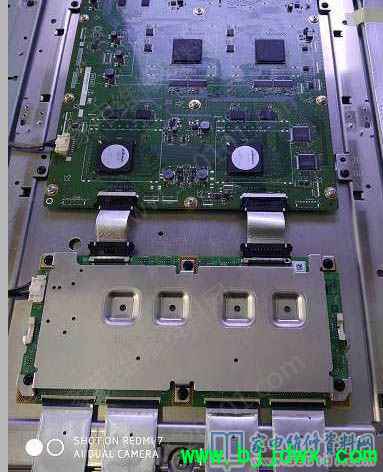

        对这款机器维修例子太少了,无耐求助同行,答复此款机器脱开单边是不会工作的。并告知板坏的不多,大部分为屏Y轴坏。没有什么思路就拆屏吧,拆下好多钉子看屏Y光亮如新,况Y轴这么多,到底哪个坏?
       仔细分析,是不是在刚开机未保护之前屏上会有什么显示,但背光不亮看不到,于是外接点灯器,再试机,没看到屏上有什么显示,可故障被我发现了,屏幕中近中间怎么有点漏光呢,用手擦一擦,这回看清楚了,一朵小梅花,但不用手来回划动屏很难看清。
      到此故障明了了,屏坏了。提醒大家,此机屏故障背光不亮,单边也不会工作,在维修中注意。
