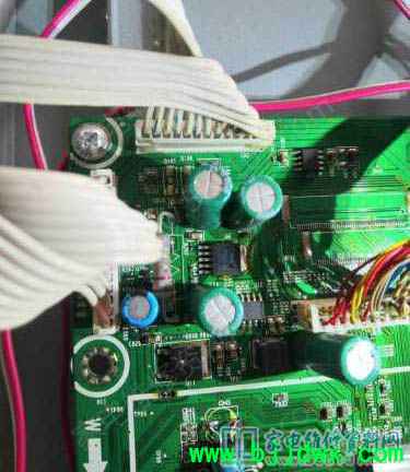

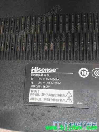

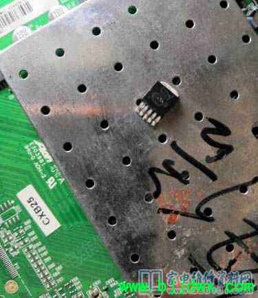

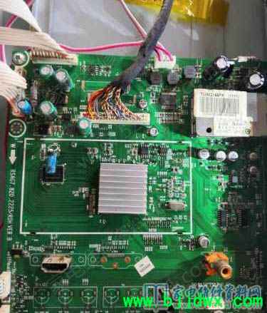

接修一台海信TLM42V66PK液晶电视,故障表现为开机困难故障,故障跟温度有关热机一切正常,给主板加热一下就正常,主板上该换的电容都换了还是不行,多少次试机发现用烙铁头给G962-18加热一下,开机就正常,后万用表测得热机和凉机输入电压5.2V输出3.2V,更换G962-18后故障修复。
