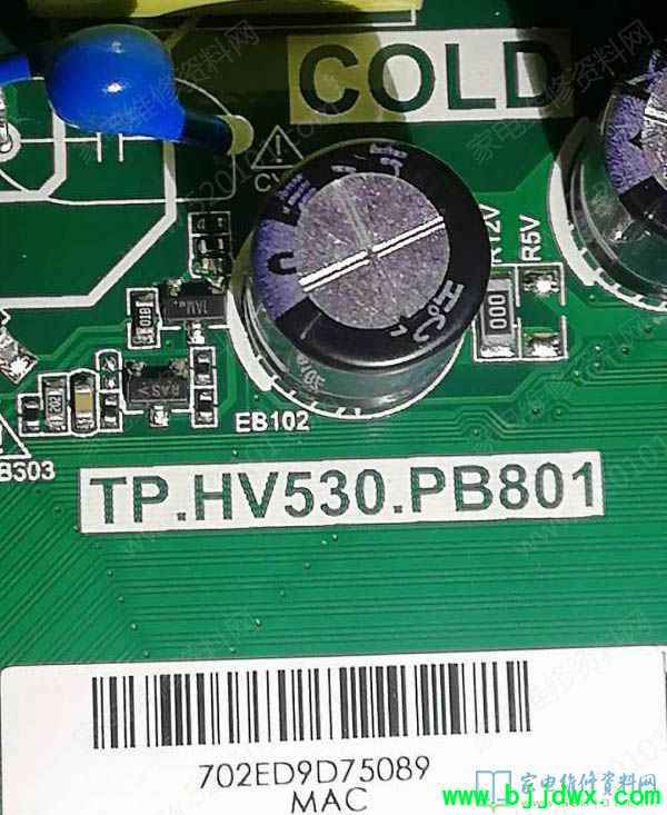

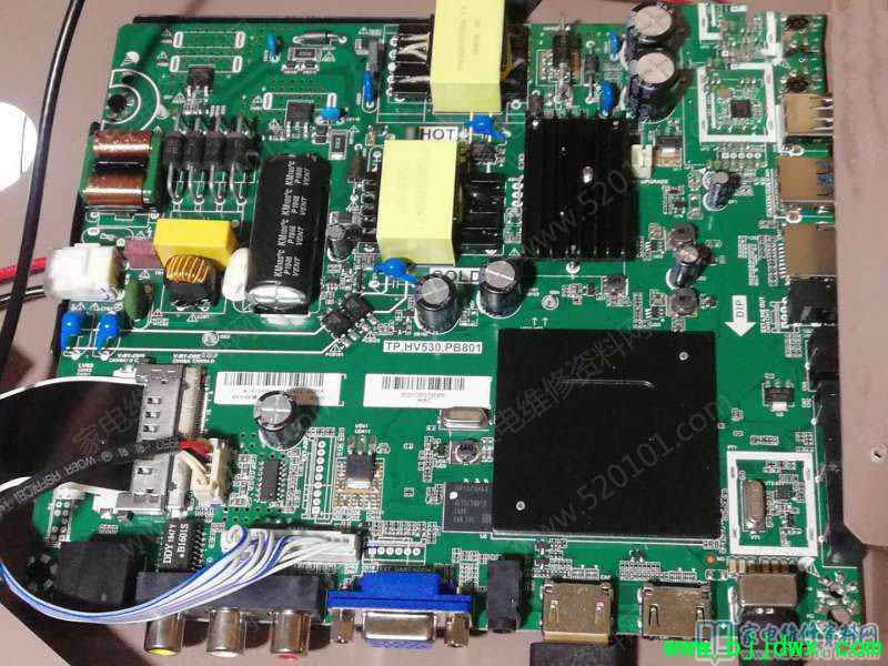

最近接修一台广州产的杂牌液晶电视,型号是CH50BP7310,故障表现为无伴音故障,图像正常。拆机检查伴音供电12V正常,伴音块型号为CSY1281AER,在网上查到了图纸,但没参数,不知道各脚电压值,遂采用信号干扰法,干扰信号输入端,无效果。

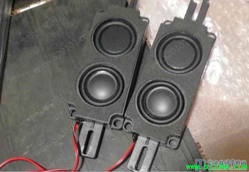

      用示波器观察音频输出波形正常,只剩喇叭没检查,测两只喇叭均在开路状态,换后正常。这故障最初没怀疑喇叭会有问题,是因其双喇叭,不可能两只同时坏,也就最初没查它,这就造成了把简单的问题复杂化了。
      搞维修30多年,两只同时坏还真是头一次见,可见这杂牌电视的质量真够可以的。因伴音块参数不好找,将实测CSY1281AER各脚电压值列出分享给大家:1脚12.06V、2脚3.21V、3脚1.53V、4脚1.52V、5脚5.15V、6脚1.49V、7脚1.49V、8脚12.06V、9脚10.89V、10脚5.95V、11脚5.95V、12脚10.89V、13脚11.02V、14脚6.08V、15脚6.10V、16脚11.04V。
