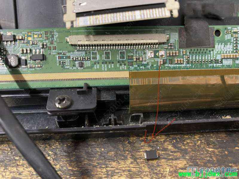

  接修一台长虹液晶电视32D2060有声音无图像,试机发现是暗蓝屏。下午吃酒回来拆机检测发现无上屏主电压,指针表测量输入端对地短路,边板上多处电容呈击穿状态,逐一排除太麻烦,不如骚一下,骚机表笔搭在D104两端就开始了,两秒不到,D104就冒烟化锡了,这下烙铁都懒得用,直接就用表笔把它夹了下来。
      看其上标注为LG,查了一下没有查到参数,估计是稳压二极管,只得找其他的12V稳压二极管代换,查无短路,通电测量一点几伏还是不对,仔细查看发现屏供电场管已有裂纹,其他废板上同功能管子拆一个换上试机一切正常。
