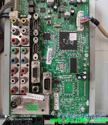

接修一台42LG30R液晶电视,上门维修,机器已经被上一任维修员维修过了,现场初步检查,主板“发财”按钮被拆,电源板无电容明显鼓包,不能开机,检测5V在4.1~4.6跳变,告知客户现场无条件维修,须拿回工作室维修,经过检查,5V滤波电容C507 C208不良。

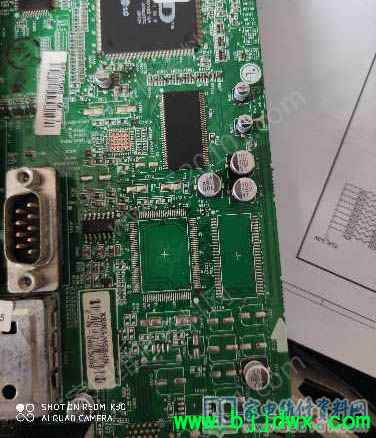

       更换后,能开机,但是会不定时关机,二话不说,更换主板上C1118、C1128、C1110、C1109、C1105、C1141,故障得到圆满解决,这型号的主板,经过一段时间的维修检测,基本都是上面的这些电容器不良,在这里分享给同行供参考。
