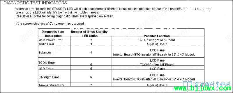

接修一台索尼KDL-32EX402液晶电视,故障表现为开机绿灯后红灯闪5次,查故障代码表(下图1所示)是逻辑板问题,直奔主题,打开逻辑板铁盖,测贴片保险已经开路。目测右上角有一贴片电容有点发黑,拆下表测0欧,换上保险和电容,再测保险对地电阻已经没有短,开机图像出现,故障排除!
