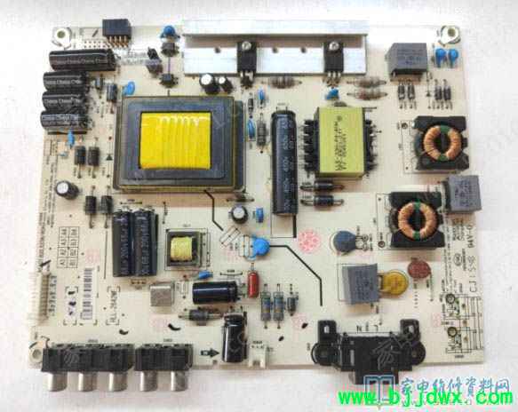

海信LED42K20JD液晶电视指示蓝灯闪烁开机困难的维修

接修一台海信LED42K20JD液晶电视,故障表现为蓝灯闪烁开机困难,每次开机大约二分钟左右这台电视采用的电源板型号是RSAG7.820.5338/ROH,首先开机检查1608的8脚电源在七八伏跳动,比正常值低约一半,顺藤摸瓜,VD825二极管阻值变大,换新后故障排除。
