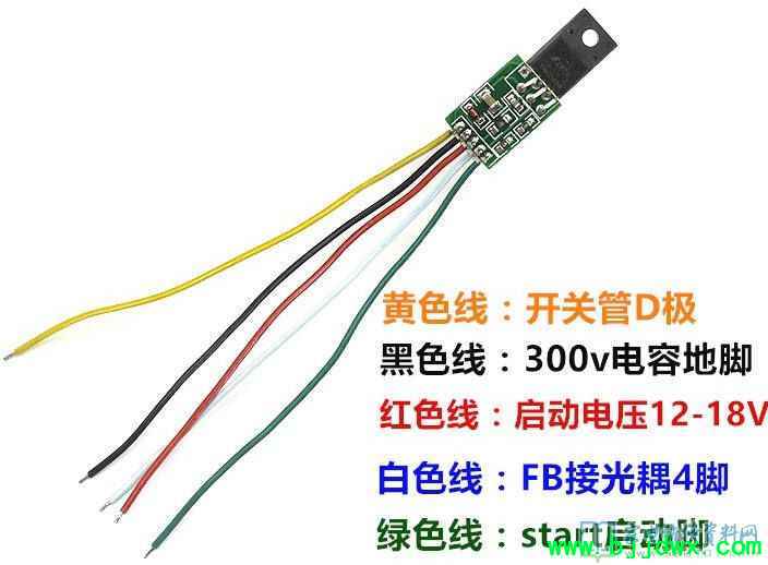

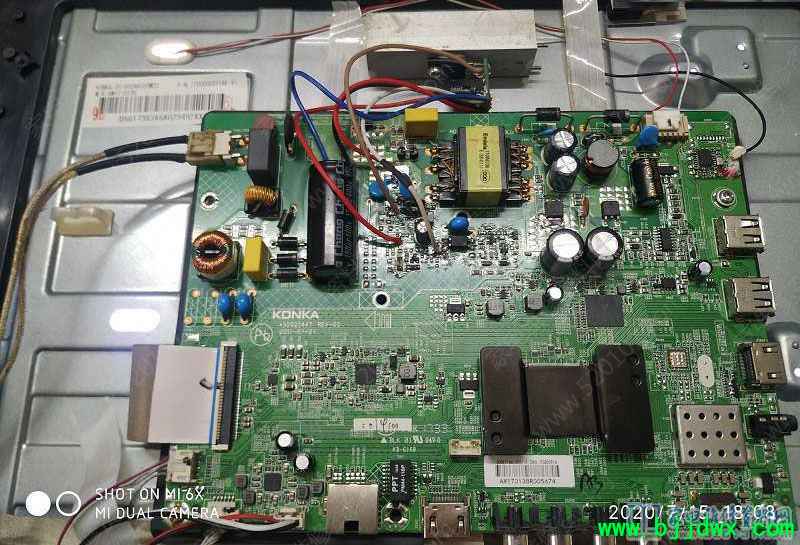

接修一台康佳LED3251液晶电视,故障表现为三无,开盖发现电源部分已经烧糊,线路都脱皮,断线,如下图所示。原本打算直接换板子,但是这个三合一板有智能系统,价格挺贵,于是决定修复, 然后就是拆掉原机初级所有元件,用某宝通用待机模块上机。

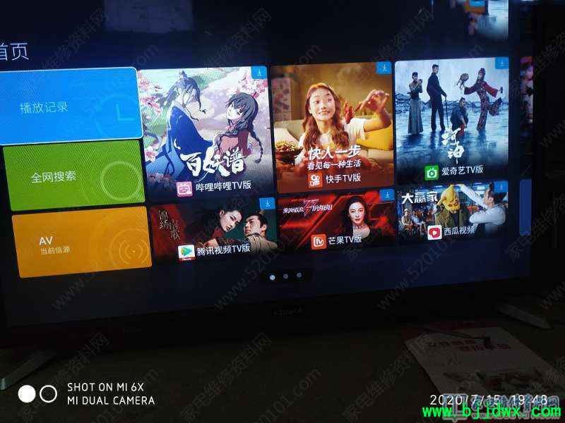

     电视是倒是能开了,但是模块上面的5脚模块发烫厉害,加散热片也一样烫手。经查,此通用模块是用的DM0465电源后模,功率为45W 但是这机器是55W难怪烫手。

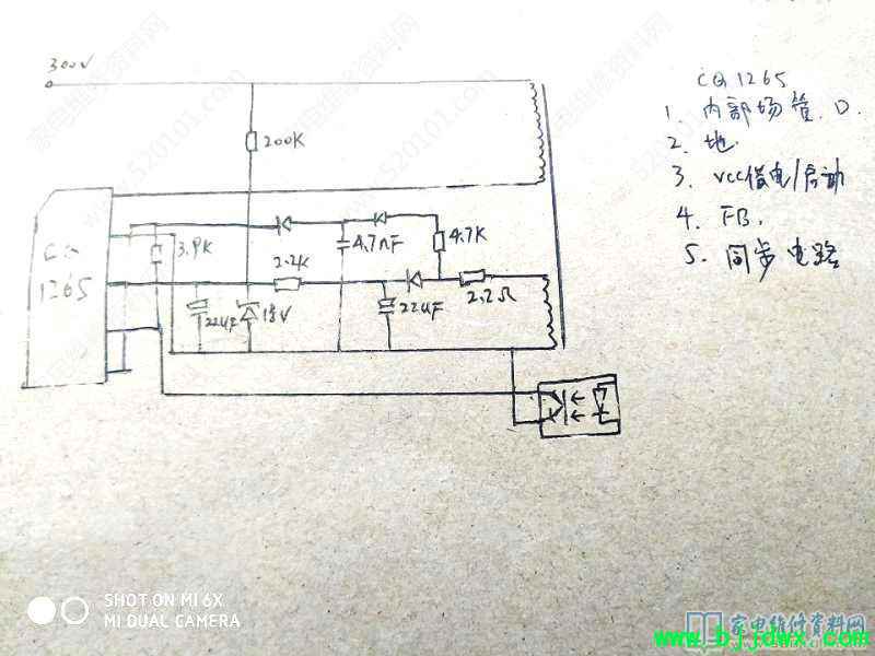

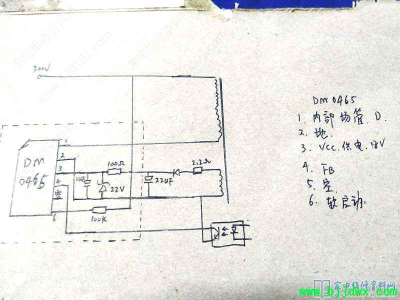

     这可怎么办?重新买大功率通用模块?既然这货是用DM0465,那么它一定也有大功率的。经过对比电路,DM0465和CQ0765/CQ1265电路基本一样,两者就3脚供电和5脚的区别。既然一样就改造吧,既然功率小了就拿个170W的。具体改造请对比下面两图。
   如上图所示,虚线内就是模块板图,拆掉原DM0465 装上CQ1265的1、2、4脚不用改,3脚原100Ω换成2.2K,22V稳压管换成18V,原来6脚的100K电阻换成200K,然后直接连到3脚,原板5脚空,正好引线去主板,主板反馈绕组加2个电阻,2个二极管和一个电容直连CQ1265的5脚,加装同步电路。
     用CQ1265代替DM0465改造成功,CQ1265不发热了,既然散热片找到了,顺便装上去,也好固定。
