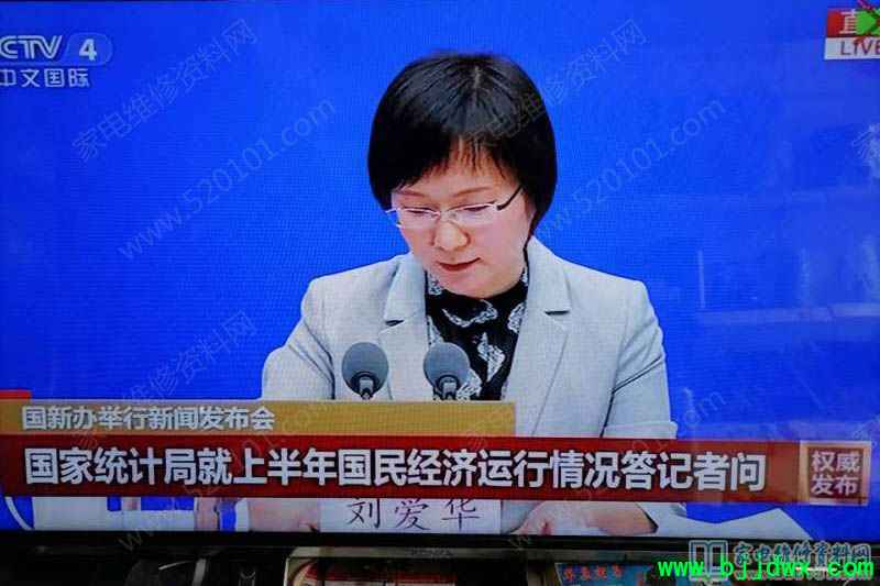

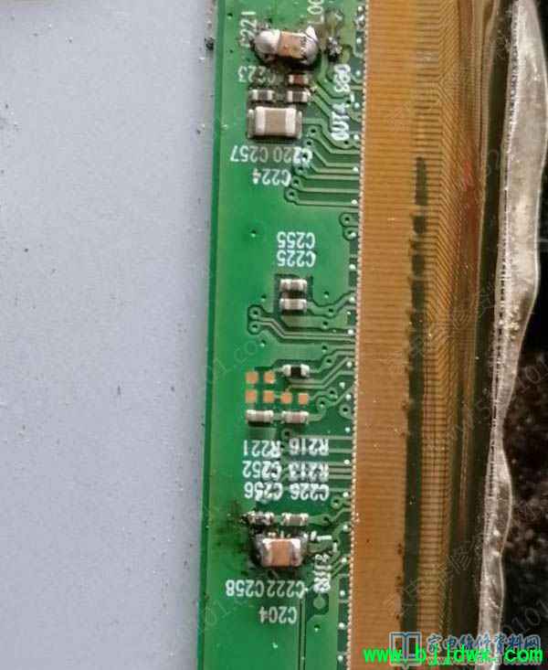

接修一台康佳LED47R5500PDF液晶电视,故障表现为灰屏,拆机,其三合一主板型号是3507679,配的是LG屏,逻辑板是LC470DUE-SFR1-6870C-0444A。首先测量VGH约0.5V,VHL电压-5.2V,明显VGH电压异常,取下左边排线,还是灰屏,再取下右过排线,VGH还是异常,说明逻辑板坏。网购逻辑板换后,装机,还是灰屏,取下左边排线,依旧,取下右边排线,VGH电压27.8V,正常,说明右边边板异常。
     边板上有C204、C224、C221,测到C221短路,取下C221贴片电容后,测两端电阻正常,开机后图像正常。C221容量不知是多少,测C204容量为10微法,旧板上拆下一10微法贴片电容换后正常。
