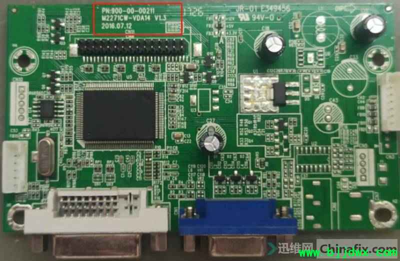

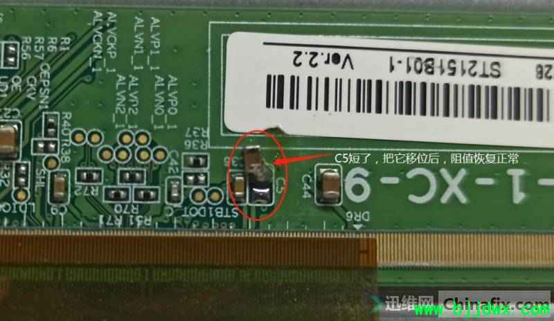

型号:
驱动板: M2271CW-VDA14 V1.3

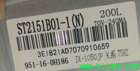

屏: ST2151B01-1(N) 200L
故障现象:插电, 接信号源, 开机,
然后指示灯再亮 ... 再灭,一直重复。屏幕不亮。

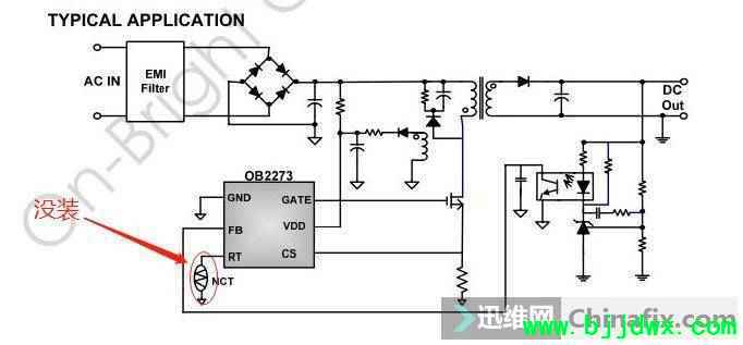

1、拆机。目测电源升压一体板,电容没有鼓包、漏液的。
      然后恢复,再变低。一直在“打嗝”。
4、插上屏线。就又“打嗝”。

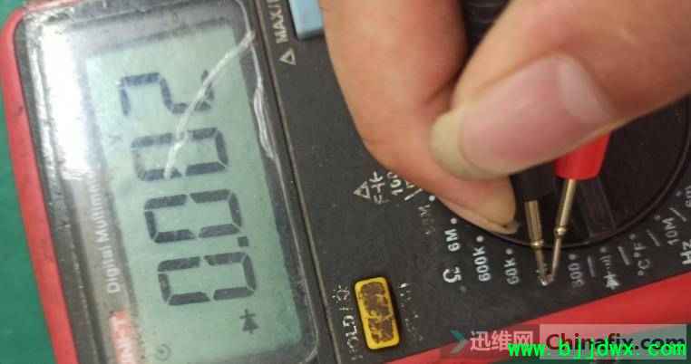

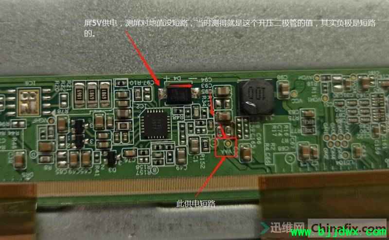

6、以为屏供电短路了,于是测屏接口5V对地二极体值
7、怀疑电源带不动负载,代换5V的滤波电容故障依旧。
  供电的 50V 22uF 电容 也不行。

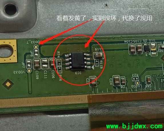

8、拆开屏的保护纸,看到一个8脚IC周边都发黄了,
      测6脚输出3.3对地值没短路。
     当测到 VAA 时 对地 二极体值为0。
        最后 查到 C5 短路 了。

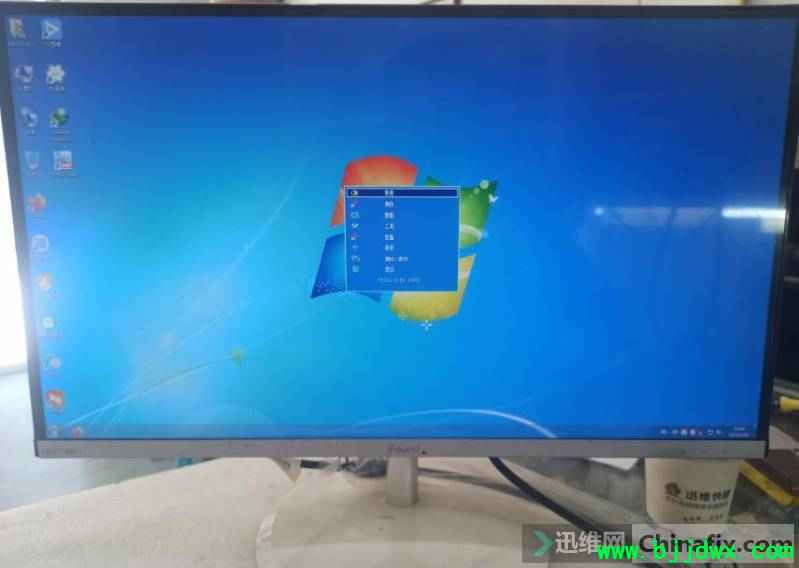

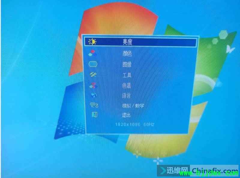

11、接好屏线, 灯条线,插电,接信号源。

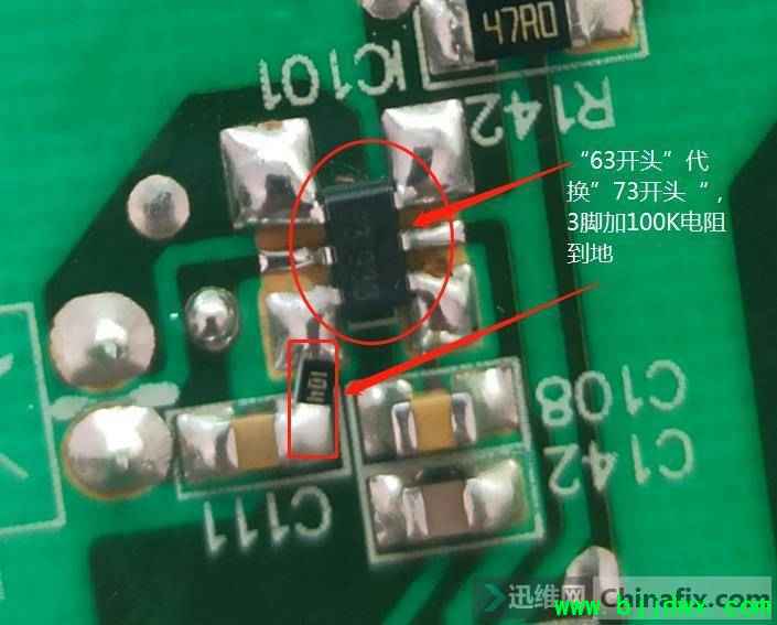

       这找到问题了。不应该还是这样啊。

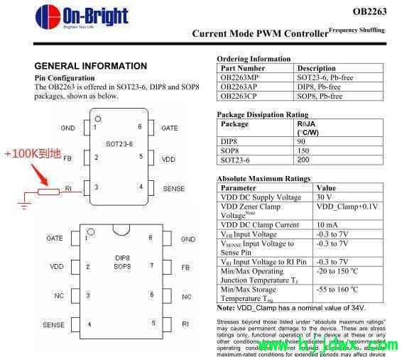

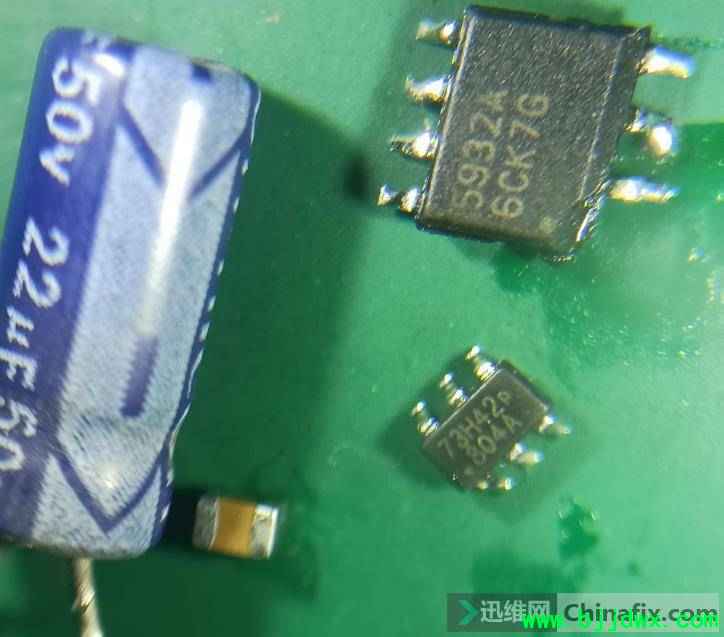

         测“73开头” 芯片 供电 50V22uF 电容
16、换下的件
