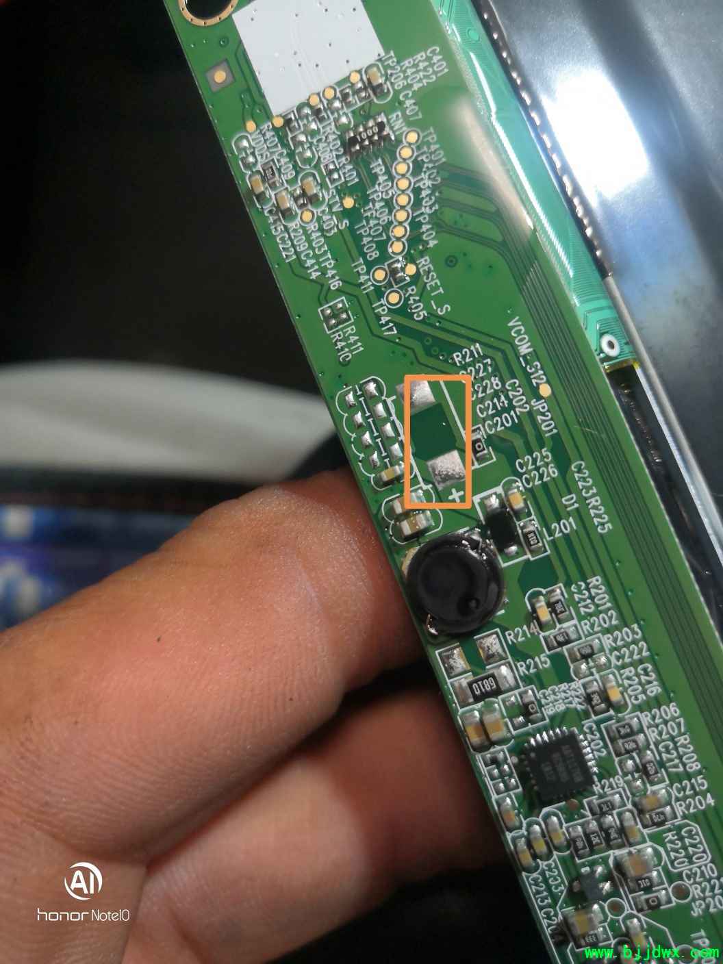

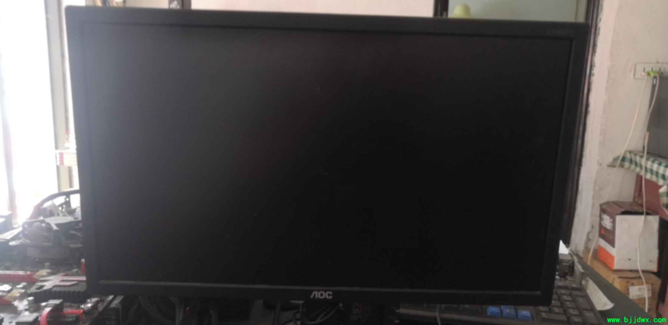

冠捷(AOC)E2280SW显示器上电绿色指示灯闪烁屏幕不亮。
拆机上电习惯性用热成像扫一下,发现Q5微烫。

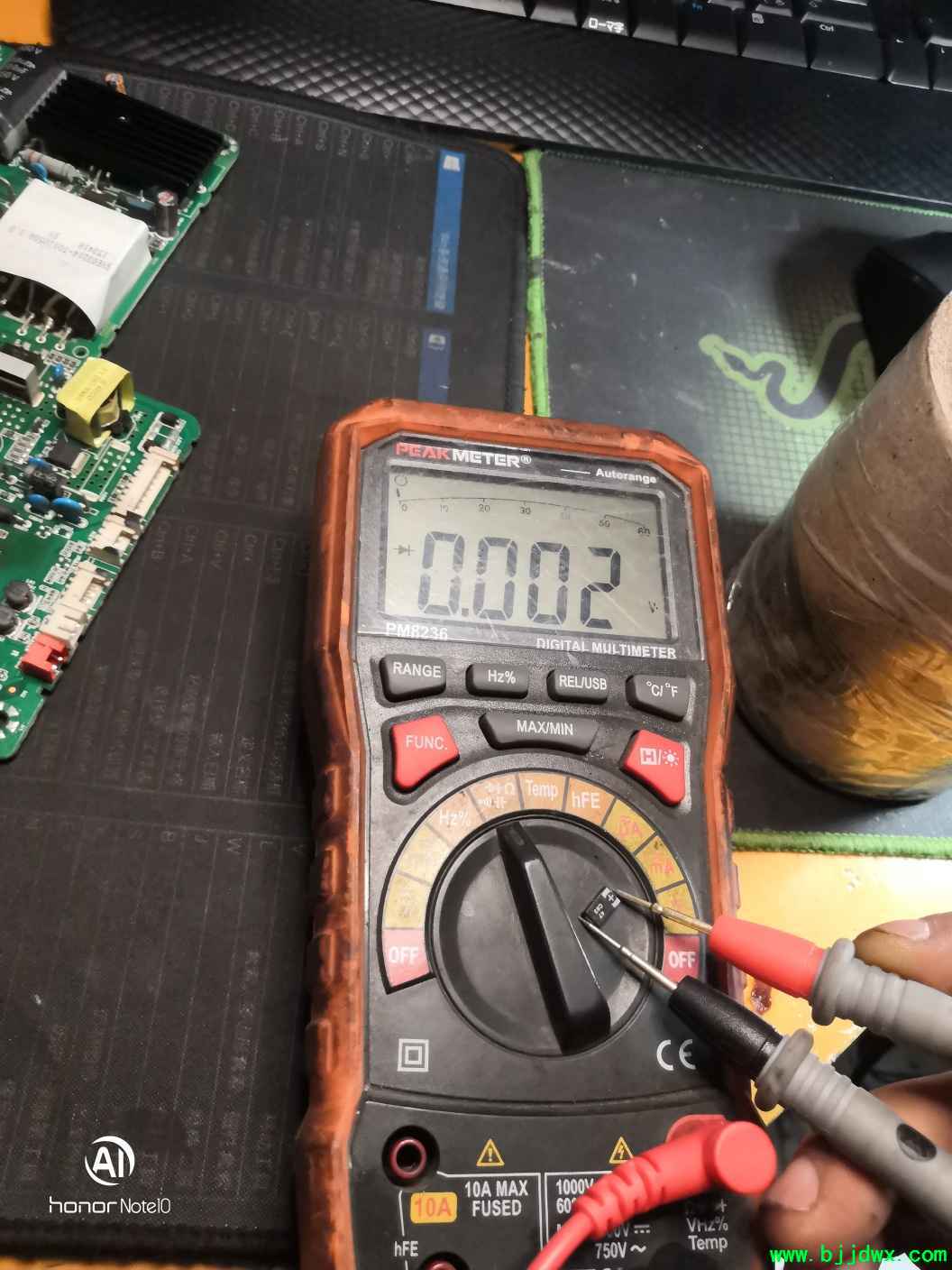

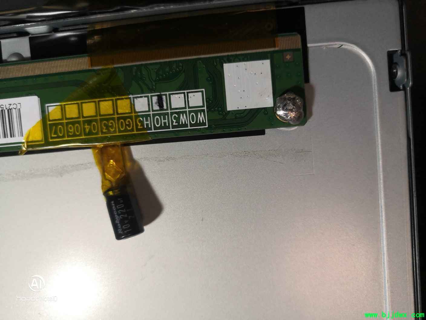

扒开边板一测C202击穿。
