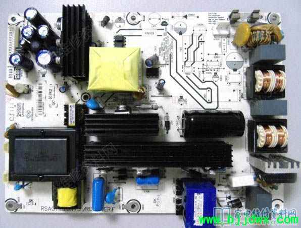

接修一台海信TLM37V68液晶电视,故障表现为不定时黑屏,冷开机正常,开机就黑屏。,拆开机器,其电源主板型号是RSAG7.820.1731/ROH,检查背光OZ9938的高压反馈回路,C712/6KV/10J连接的C711/102P的贴片电容,代换后故障修复,此故障该机型通病故障。
