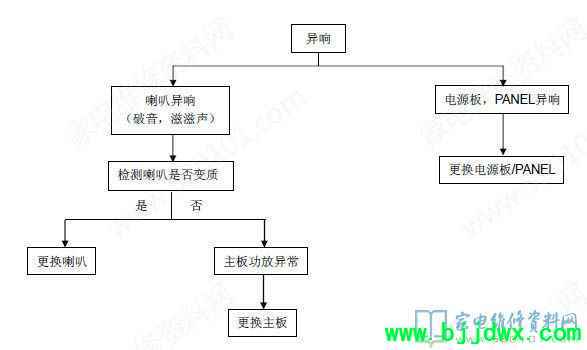

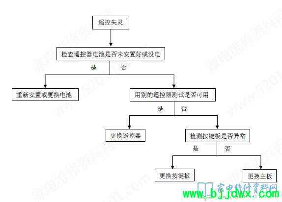

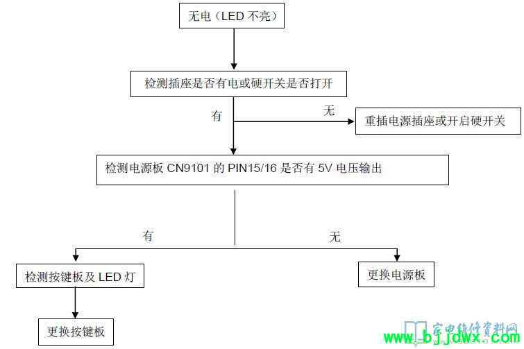

飞利浦55PFL6840/T3液晶电视故障维修流程图

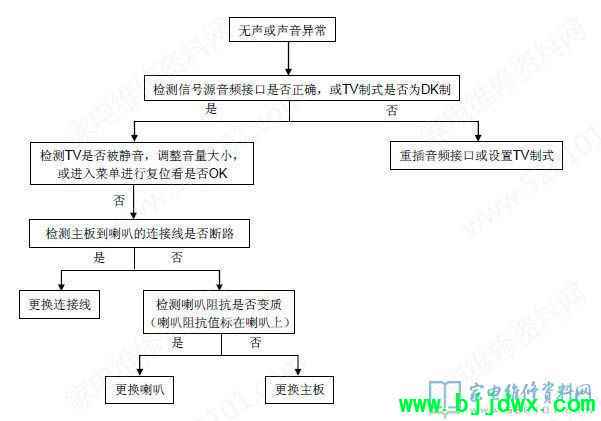

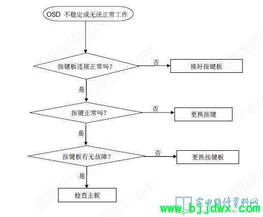

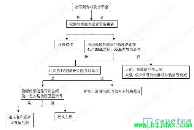

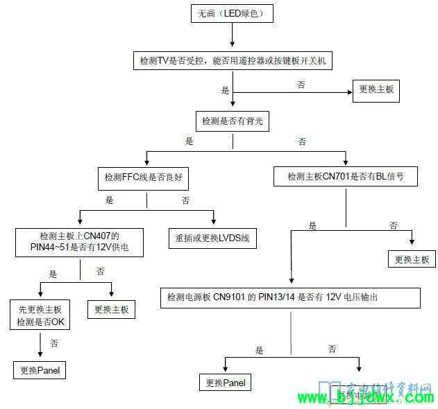

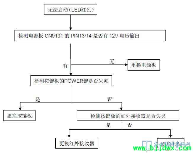

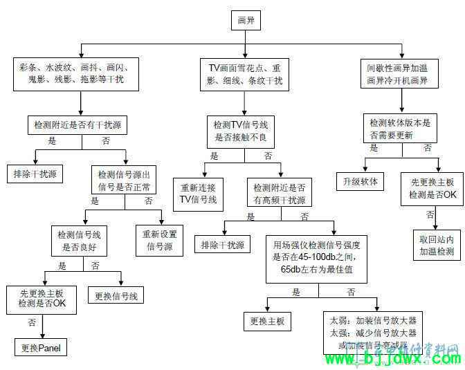

一、不通电故障(LED灯不亮)
二、无法启动故障(LED灯红色)
三、无画面故障(LED灯绿色)
四、画面异常
五、无声音或声音异常
六、收不到台或收台不全
七、异响故障
八、遥控失灵
九、OSD菜单不稳定或无法正常工作
