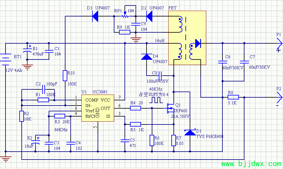

Tl3845p应用电路原理图。周边原件尽毁,无法找到各原件参数,故想到求助

2楼发的是一个DC-DC变换电路图。其实,3845的各引脚功能跟3842是一样的。所以电路图很多。你可以搜一个相关的电瓶车充电器电路图作参考。3845跟3842不同的是开启/关闭电压以及占空比不同。
