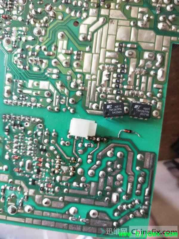

上星期DELL电源突然没反应了,型号是L375P(PS-6371-1DF2-LF),光宝代工。
网上找了类似的图纸 Dell L350P-00-PS6351-1DFS,
一个个测过去,发现是待机IC TNY267,稳压管TZX15B, 1R 坏了,换了一个TNY266,去掉稳压管,满血复活。
坏掉三个零件电路图
正面换上的TNY266
背面电路板,和拆下来的零件,网上买的TNY267,装上不工作,只好拆个旧的tny266凑合着用,
不知道是不是我第一次换TNY267时没拆稳压管,导致IC损坏?
