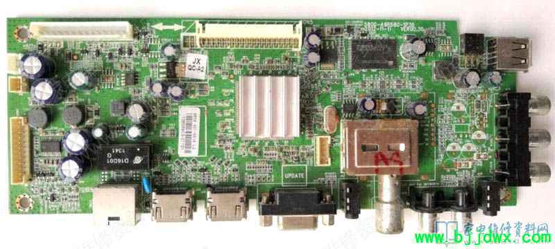

创维液晶电视8R58机芯主程序升级方法有以下三种:
方法一:
将程序install.img拷入U盘根目录
插到USB口
开机进入工厂模式
选择“update”选项
就会自动进入升级状态
升级完后自动重启。
方法二:
插到USB口
接公司串口板到电脑和电视
打开串口调试程序(如超级终端)
连接串口
开机,开机前按住电脑“TAB”键,直到指示灯闪烁后放开,此时开始升级
升级完成后会自动重启。
方法三:
将程序名改为install_keypad.img
拷入U盘根目录
插到USB口;
开机后红灯刚亮1秒之内
按住键控板上“菜单”键
如果指示灯交替闪烁,说明进入升级状态,等待重启即可
否则说明没进入升级状态。(升级时一定要等指示灯红灯亮后再按键,不能开机前按住,否则无效)。
如果以上三种方式均不能升级,则说明BOOT文件已损坏,需重新烧写BOOT。
