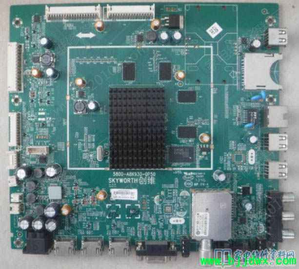

本文所介绍的该方法适用于8K93等K系列机芯,升级方法分别为U盘升级和串口升级两种。
一、U盘升级
将升级压缩包upgrade_loader.pkg(如果是zip或rar压缩文件,需要手动解压出来得到此文件)存入U盘的根目录。
给电视机上电,让其进入开机状态(确保断电前为开机状态),之后交流关机。将升级U盘插入电视机的USB端口(U盘推介使用USB1,并建议此时电视上只插有一个U盘)。
让电视机上电开机,电视机将自动升级(升级时间大约需要3分钟,升级过程中不要断电,否则可能会造成机器无法升级或升级失败而不能开机),升级完成后,系统会自动重启,电视机会自动开机。
注意:如果电视机引导程序损坏了,则无法进行U盘升级。此时,就用串口升级,需要先在电脑上运行flashtool工具将引导程序写入NandFlash。
二、串口升级
将串口升级连接线的一端插入升级小板上(板上开关设为“UART”),另一端插入电视机的VGA输入端口上。
电脑上安装升级小板的驱动程序(USB转串口的驱动程序是CH341SER.EXE)。
启动引导程序烧写软件FlashTool.exe。
双击“FlashTool.exe”,配置FlashTool。
在操作界面中,最左边的IC型号选择为MT53XX,中间的串口选为实际接入的USB串口,并确认后面的速度设为115200,FLASH选为NandFlash,单击中间的按钮,确认为绿色而不是红色(红色表示关闭串口而绿色表示打开串口),单击按扭按,切换到升级界面,单击左边的按钮按一下,在弹出的文件选择框中找到需要烧写的引导程序(文件扩展名为bin),并单击“打开”按钮退回到主界面,在主界面单击按钮开始升级(升级过程中请不要断电),开始升级后,下面的黑色窗口内会输出一些信息,当出现“---->UpgradeProcessFinished!”提示信息时就表示升级完成了(正常的升级时间为20秒左右,如果升级时间过长或过短,那么升级过程中可能出现异常,需要关机再开机重新烧写)。引导程序烧写完成后,将电视机交流关机即可。
我们在维修中发现很多K系列的主板引导程序无法写入,通常误以为EMMC芯片损坏。遇到该问题,可以先使用超级终端将电视连接,在超级终端下按住电脑的“ESC”键,给电视机通电,将电视机进入到“Dtv”下。然后,断开超级终端,打开FlashTool工具,烧写引导,如果不能烧写的话,在flshTool工具下使用 ef 命令,擦除一下,然后再重新写入引导。
另外,注意一下:如果使用的是EMMC芯片的主板,选择flash芯片的时候需要选择为:Memory Card。
