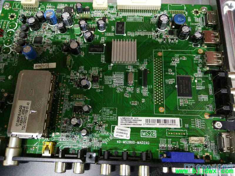

一、主程序普通升级方法
1、在本网或者某宝上购买刷机包,将待升级的USB升级程序拷贝到U盘根目录下(删除其他同系列软件),U盘接入电视机USB口。
2、机器开机后,在用户菜单下依次选择  设置--功能设置--软件升级--USB升级  选择 确定,软件升级过程中有提示语“升级中”
二、使用U盘普通升级方法(主程序、Mboot程序)
1、将待升级的USB升级程序拷贝到U盘根目录下(删除其他同系列软件),U盘接入电视机USB口。
2、机器开机后,在用户菜单下依次选择  设置--图像设置--对比度--1950(按遥控器)--4、Service Menu--USB Update--Main upgrade
若是升级Mboot软件,在USB Update下对应选择Mboot upgrade即可
三、主程序强制升级方法:
1、升级文件 MS28L_UPDATE.bin 放入U盘根目录(需要删除U盘中其他MS28L_UPDATE.bin文件),U盘接入电视机USB口。
2、按住 电视机按键的Power键,上电开机,等出现提示语“升级中”后再松开power键。电源模式设为ON
3、升级完成后,机器会重新启动。
(开机后如果进入待机状态,这时按遥控器Power键开机,10秒钟左右 可以松开Keypad的Power键,升级时间大约需2-3分钟)。
四、软件名称说明
1、主程序:
V8-MS28L01-LF1V0XX是TCL 品牌MS28L主程序软件
V8-MS28L01-LF2V0XX是TCL 品牌MS28L机器Mboot软件
V8-MS28L02-LF1V0XX是ROWA品牌MS28L主程序软件
V8-MS28L02-LF2V0XX是ROWA品牌MS28L机器Mboot软件
V8-MS28LMA-LF1V0XX是Melody品牌MS28L主程序软件
V8-MS28LMA-LF2V0XX是Melody品牌MS28L机器Mboot软件
2、Mboot 软件:
467KB大小的是U盘升级文件;
2MB大小的是预抄写文件,如果用作升级会擦擦U502内的数据包括MAC地址、KEY和屏参信息等,会引起无像。
3、强制升级文件名:
MS28L_UPDATE.bin为强制升级软件
V8-MS28L02-LF1V0XX为普通升级软件
4、机器不开机、“无法登录在线影视,反馈错误代码:-301102”或者开机无像(用遥控器盲改ID后也无像)请升级或抄写467KB的Mboot。
