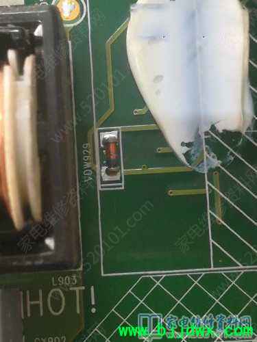

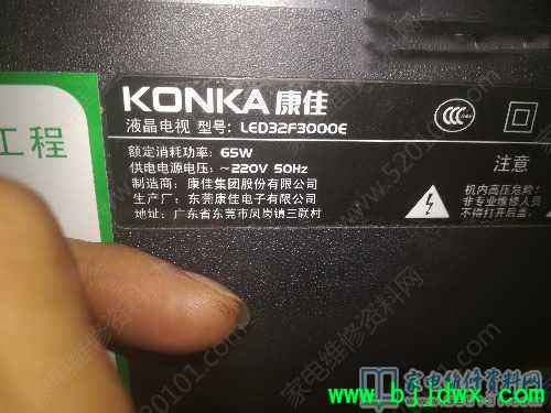

最近接修一台康佳LED32F3000E,故障表现为不通电。按照以往的经验,没拆开我就估计是6755坏了。拆机量变压器次级无短路。通电量300V正常,次级无电压。看电路板反面装的贴片电源管理块6755,直接换它吧,因为在这之前修康佳这种机型都是直接换它解决,屡试不爽。
      拆旧换新,信心满满,开机,哪知大失所望,全无动静。根据一点经验,找到连接6755的几个大电阻,4个1.5M的,有三个正常,一个开路。感觉简单了,应该是换了就好吧。从旧板上拆一个装上,故障依旧。到这时,心想还是量量电压。

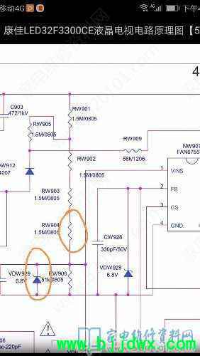

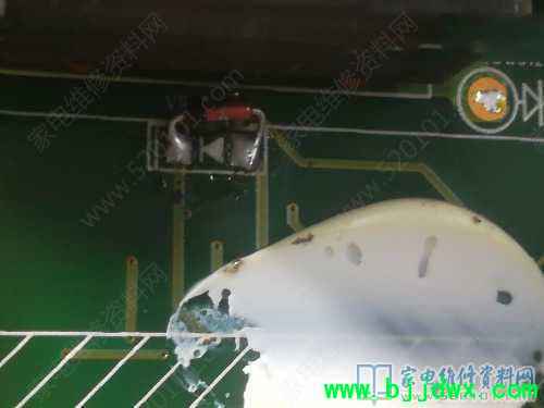

      理一理电路,感觉4个大电阻应该是启动电阻,为电源块提供启动电压的。量6755的1脚电压为0,奇怪,开路的电阻已经换上,6755也是换的新的,怎么会没有电压呢?断电,电阻1K档量此脚电阻对地为0。觉得此脚应该是有元件对地击穿了,可翻来覆去就是找不到。

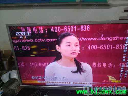

      终于在网上找到了一张图纸,原来此脚挂有1个6.8V稳压管,再认真找,原来此稳压管被装在300V大电容下,被大电容遮住了,拆下来一量,果然击穿。找到了病根,这下简单了,更换新件,复原电路,试机正常。
