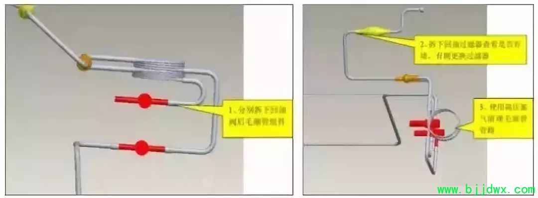

第六步:清理系统
确认完需要更换的零部件之后,需要确认系统管路是否有异常,需要使用氮气对主管路吹洗外,同时要重点检测并清理油路系统。
1.清理均油管管路
2.清理回油管管路
