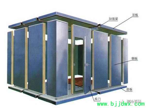

组合冷库空库降温方法
1、库体周围应无各种人为热流的影响。应关闭库体,熄灭库内照明灯,用电加热器预热。当库内温度达到32℃、并稳定1h后方可进行测试。
2、应保持库内温度为32±1℃,测定1h内加热器的输入热量,并应保持这个输入热量。测试时间内,输入热量的波动值不应大于1%。
3、应启动制冷机对冷库进行降温,同时记录降温起始时间。空库降温开始后,应记录库内初始温度,并应每隔10min记录一次。
4、测试过程中环境温度发生变化时,向库内输入热量应每隔30min修正一次。
5、当库温达到设计温度时,应记录降温结束时间,并计算降温时间。应绘制库温随时间而变化的降温试验曲线。
