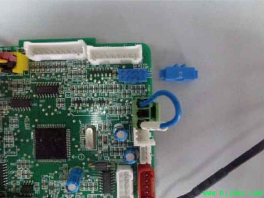

第一步检查主板上跳线帽是否安装
1、首先检查内机主板上跳线帽是否有安装?一般多出现在,内机主板有问题,需要更换新的主板,更换主板以后,忘记把旧主板上的跳线帽拆下来!
2、如果跳线帽未安装如下图,则会报跳线帽故障,线控器显示C5。

图片是多联机的,仅做跳线帽的参考
1、检查跳线帽是否松动或者插入不到位;
2、取下主板跳线帽,认真核对针孔,重新插入。
3、跳线帽松动,或者是因为触点氧化了,导致跳线帽接触不良:清理杂质,把触点处理一下就好!
