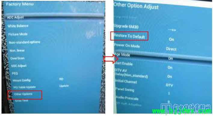

飞利浦42PUF6058/T3进入工厂模式的方法是给机器通电,先按遥控器上的MENU键弹出主菜单后,再依次按数字键8202进入工厂菜单后,按上/下移键移到光标到“Other Options”选项按上/下移键移动光标到“Restore To Default”选项按右键执行复位命令,约8秒后机器黑屏并自动重新上电完成复位动作。

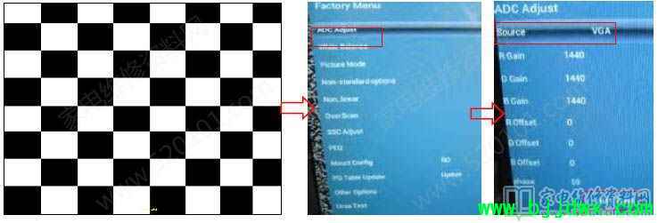

给机器插上VGA信号线并机器通电约三分钟后完成初始化(在工厂菜单执行复位后自动进行初始化),切换到VGA信源。按MENU键弹出主菜单,再依次按8202 数字键进入工厂菜单,按下移键至“ADC ADJUST”按OK 键进入下一级菜单,按左/右移动键将光标选择VGA项,再按下移键移动光标到AUTO TUNE项按OK键执行自调命令。在AUTO TUNE项有相应提示:SUCCESS表示自调合格,FAIL 表示自调不成功需再一次进行自调。

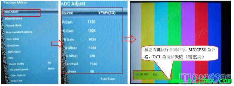

在YPbPb信源下,给机器输入480i 100%彩条信号。按NEMU键在弹出主菜单后,再依次按8202数字键进入工厂菜单,选择ADC ADJUST项,按OK键进入下一级菜单,按左/右移动键将光标选择YPbPr(SD)项,再按下移键移动光标到AUTO TUNE项按OK键执行彩色自调命令。在AUTO TUNE 项有相应提示:SUCCESS表示自调合格,FAIL表示自调不成功需再一次进行自调。

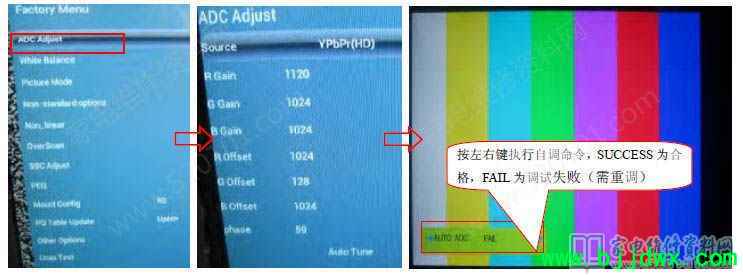

在YPbPb信源下,给机器输入720P 100%彩条信号。按NEMU 键在弹出主菜单后,再依次按8202 数字键进入工厂菜单,选择ADC ADJUST项,按OK键进入下一级菜单,按左/右移动键将光标选择YPbPr(HD)项,再按下移键移动光标到AUTO TUNE 项按OK键执行彩色自调命令。在AUTO TUNE 项有相应提示:SUCCESS表示自调合格,FAIL表示自调不成功需再一次进行自调。
