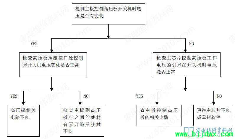

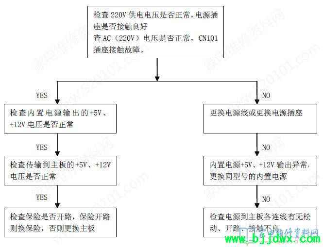

一、不通电的故障维修

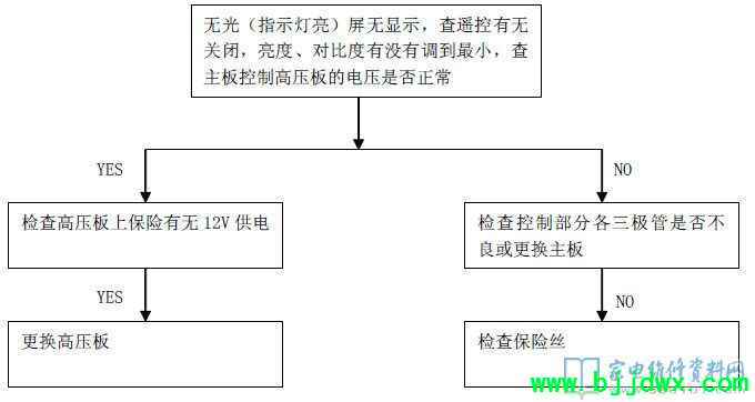

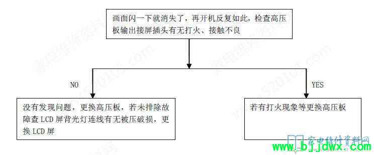

二、指示灯亮单无背光图像的故障维修
三、保护或无光,开机画面几秒后无图像
四、白屏故障维修

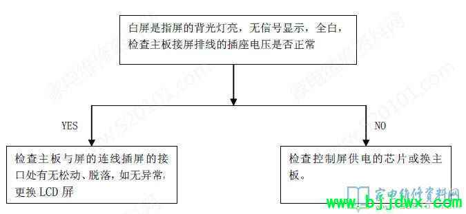

五、关机白屏(开机显示都正常,关机或不输入信号节能时屏幕显示全白画面)

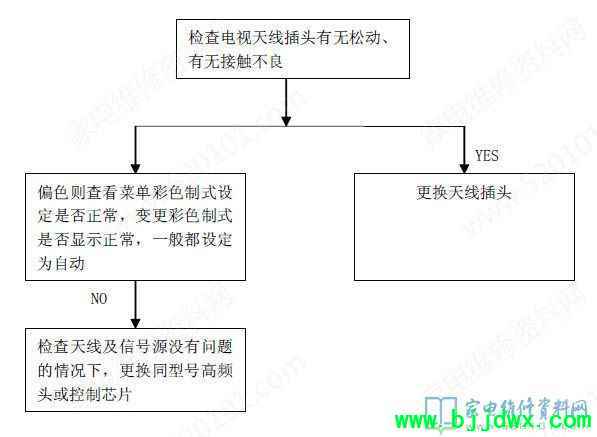

六、无台或偏色

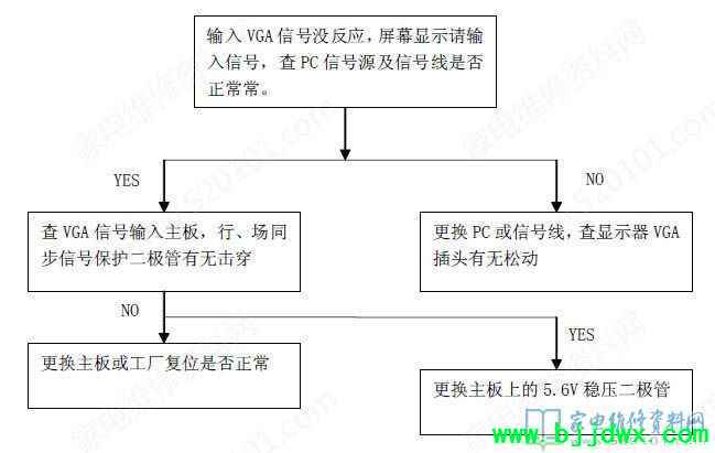

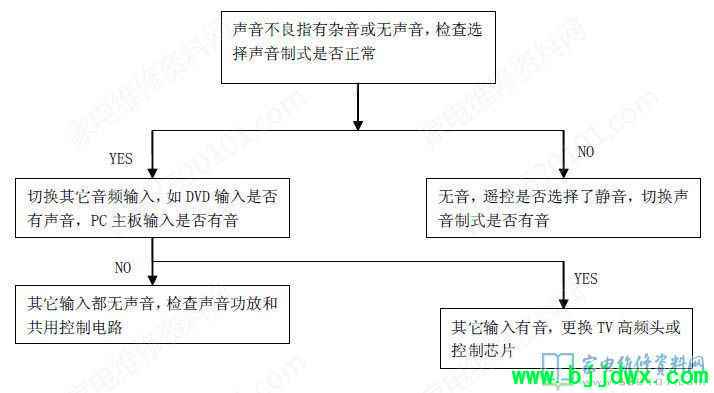

七、声音不良的故障维修

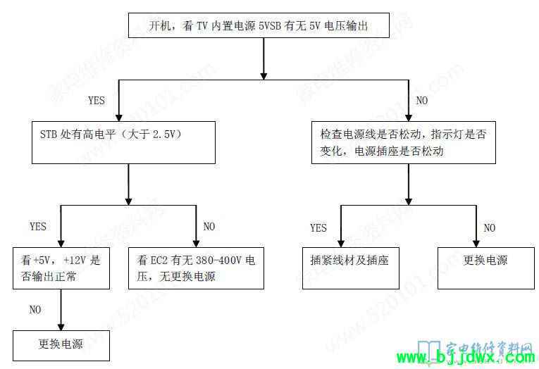

八、VGA无信号的故障维修
九、TV内置电源不良
