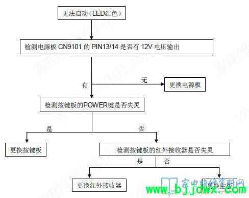

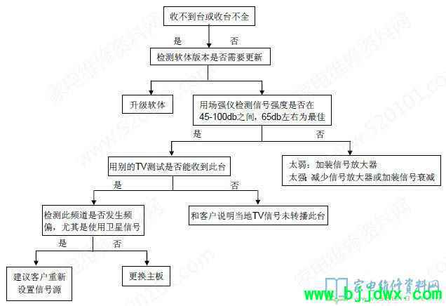

飞利浦55PFL6540/T3液晶电视故障维修思路
小编
118
1237
39372
在线时间
0 小时
注册时间
2005-3-5
最后登录
2023-7-14
发表于 2021-9-2 11:34 | 显示全部楼层 |阅读模式
一、无电(LED不亮)故障的处理流程
二、无法启动(LED红色)的故障维修流程
三、无画(LED绿色)故障维修流程

六、收不到台或收台不全
七、异响的故障维修
八、遥控失灵的故障维修

发表于 2021-9-2 15:00 | 显示全部楼层
谢谢分享。标准的售后维修思路。坏了就换板。
