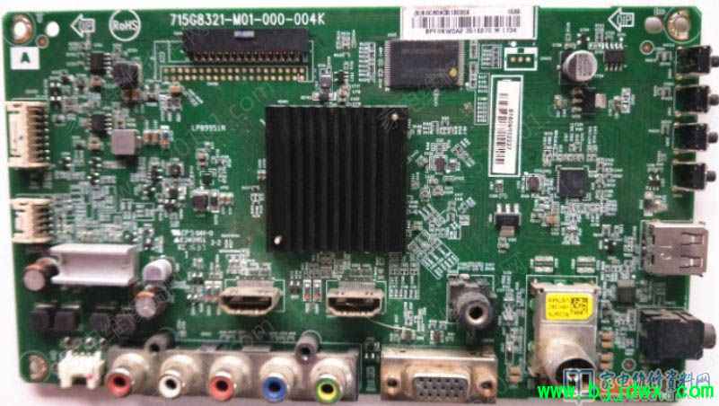

接修一台索尼KDL-32R330D液晶电视,故障表现为开始是指示灯闪烁,背光闪烁,反复重启不开机,在本网下载索尼KDL-32R330D程序数据,刷上后出现 SONY的LOGO,但还是不开机,反复重启。后来网购买了存储器芯片,换上后故障修复。
