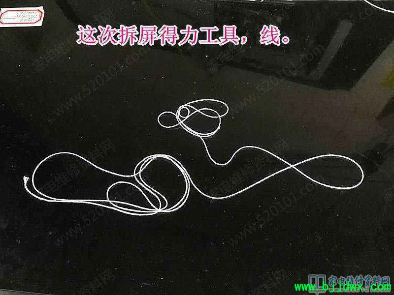

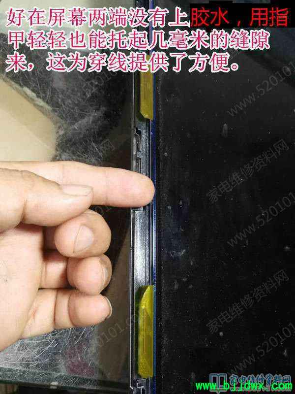

最近维修一台42寸TCL液晶电视机,黑屏,需要拆屏修理。可是拆屏中遇到了屏边粘有胶水,大大增加了工作难度和风险。进一步检查发现,只是屏的上边和下边粘有胶水,屏两端并没有上胶水,经过几分钟的思考论证,决定从屏两端穿过软细线(用铜线先穿过去),利用线来割开粘胶,结果证明这一方案虽然不是很英明,但很完美,既轻松又没伤到屏。

好经验。好多师傅都是用美工刀轻轻割。厂家两边不止胶水可能也就是为了拆屏吧。毕竟售后也会遇到同样的问题。估计厂家的维修手册中有相应的介绍。

这个方法和汽车拆风挡一个道理
