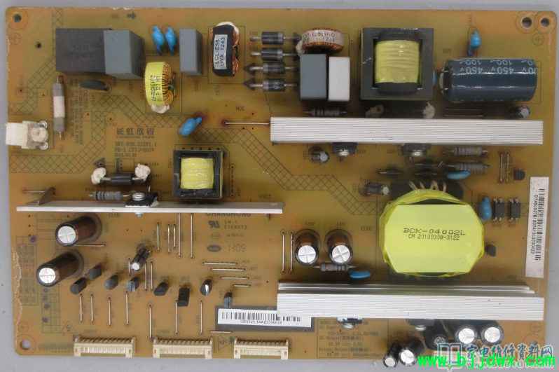

最近接修一台长虹3D46C2000i液晶电视,故障表现为开机亮一下黑屏,拆开液晶电视,检查电源板的背光电压,检测电阻阻值变小,更换564后一切正常,故障修复。
