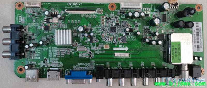

接修一台清华同方LE-32TL1900液晶电视,故障表现为开机困难,有时无法开机,拆开机器,其主板是CV182H-T,测量U11 2.6V 、 U6 1.2V 、 U1 1.8V 、 U33.3V正常,将存储器25Q32F拆下,按电源开机,然后在关机,把原机存储器重新焊上开机,红灯亮按待机键蓝灯亮,机器恢复正常了,为了消除隐患,将U3旁电容220/16V更换。
