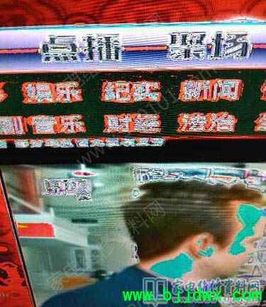

接修一台长虹LT42729F请及时电视,故障表现为花屏,检测上屏电压12v,VGH27V. ,VGL负6V包括逻辑板上其它工作电压基本正常,另外已换逻辑板无效。最后经过请教同行师傅,进入总线调整屏参,进入方法是:在TV状态下,依次按遥控器静音+菜单+6115。之后将屏参改为AU-T420HW04即可,故障修复。
