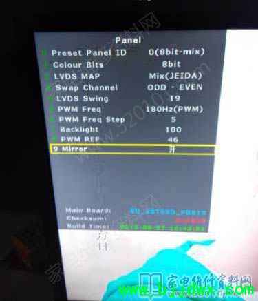

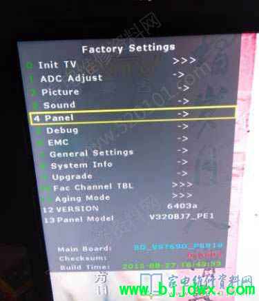

自己用的一台熊猫电视,故障表现为出现垂直黑线有一根筷条大少,故障快一年了,最近得到客户弃修电视一台LCD那种,屏幕完好,决定代换,接口一样,尺寸稍微不同,修改后完美解决,可惜老式屏幕都是正装,安装好后图像倒立,输入1147进入调试界面,反复盲调到如图所示总算调试完毕。
