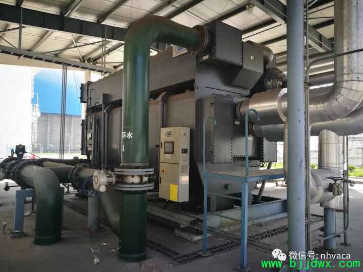

吸收式制冷机是以水作为制冷剂,溴化锂作为吸收剂的一种水制冷机组。

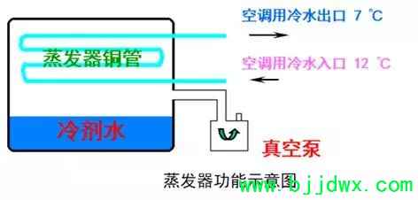

潜热>显热,常压(760毫米汞柱)下水100 ℃蒸发, 当压力只有1/00大气压时(绝对压力6mmHg)水能在4 ℃蒸发,我们的制冷机组就是用水蒸发来制去冷媒水。把冷剂水放在一个密封容器内,使容器中接近真空状态( 6mmHg)这时水在4 ℃蒸发。我们让冷水经过容器后被吸热,就可制出7℃冷水(冷媒水)-容器叫蒸发器。
蒸发是一个吸收热量的过程-冷剂水蒸发吸收冷煤水的热量而达到制冷的目的。

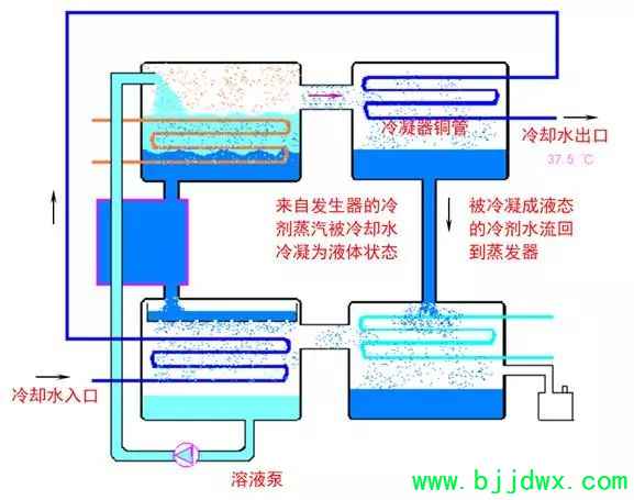

溴化锂浓溶液因为吸收了冷剂蒸汽而变成了稀溶液,从而失去吸收能力,如何使溴化锂稀溶液变回到浓溶液?

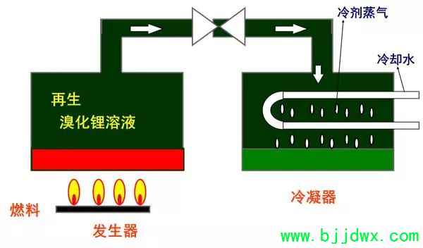

溴化锂稀溶液被溶液泵输送到发生器内,在外界热源的加热下,溴化锂稀溶液变为浓溶液。同时生成冷剂蒸汽。
因加热而生成的溴化锂浓溶液恢复了吸收能力,流回到吸收器继续吸收来自蒸发器的冷剂蒸汽。
溴化锂浓溶液温度较高,而溴化锂稀溶液又需要加热,为了充分利用能源,我们在溴化锂浓溶液从发生器流回吸收器及溴化锂稀溶液从吸收器输送到发生器的过程中设置了热交换器,使二者进行热交换。
发生器当中产生的冷剂蒸汽达到饱和后,将使溴化锂稀溶液不能再蒸发,如何处理发生器内产生的冷剂蒸汽?
发生器:当吸收液吸收冷剂蒸气时,随着浓度的降低导致吸收能下降,为恢复吸收能力,将吸收液输送到另外一个容器中加热分离出冷剂蒸气-发生器(吸收液蒸发掉冷剂蒸气后被浓缩,又送回到吸收器,完成了溶液的循环,使制冷继续进行)。
冷凝器的作用是:
通过冷凝器铜管内的冷却水降温,使来自发生器内的冷剂蒸汽冷凝为液态水。
液体状态的水流回到蒸发器继续蒸发吸热。使蒸发器内的冷剂水不断得到补充。至此,一个完整的制冷循环得以完成。
冷却水从出口处进入冷却塔,在冷却塔风扇的作用下,将其中的热量散发到大气中,温度降为32℃,再从冷却水入口处进入制冷机。如此循环往复。

机组是多个交换器的组合体:

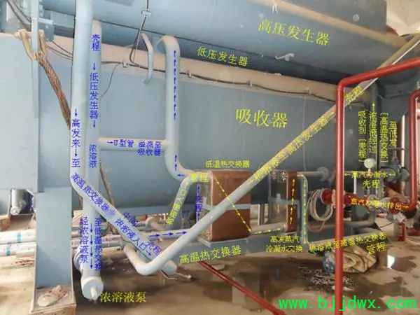

具体说:机组有 蒸发器、吸收器、高压(温)发生器、低压(温)发生器、冷凝器、高低温热交换器、冷剂水泵、稀溶液泵、浓溶液泵、真空泵、凝水热交换器、凝水疏水器、蒸汽调节阀、自动抽气装置组成。
1.蒸发器:蒸发器是机组制成冷(温)水的场所,管壳式热交换器,内部为喷淋式结构,换热管为高效换热管。冷剂水被冷剂泵喷淋至换热管的外表面并不断蒸发,吸收管内循环水的热量,使其温度下降。主要组成部分包括管板、传热管、支撑板、喷淋集管和喷嘴。
2.吸收器:吸收器和蒸发器相同,也是管壳式热交换器,内部为喷淋式结构,换热管为铜光管。由蒸发器通过挡液板过来的冷剂蒸汽被喷淋的浓溶液所吸收,浓溶液变成稀溶液,同时释放出热量。热量被换热管内流动的冷却水带走。主要组成部分包括管板、传热管、支撑板、喷淋集管和喷嘴,以及抽气集管。
3.高压(温)发生器 高温发生器是吸收式制冷机中非常关键的组成部分,通常作成为一个单体。主要由筒体、管板、换热管等组成。

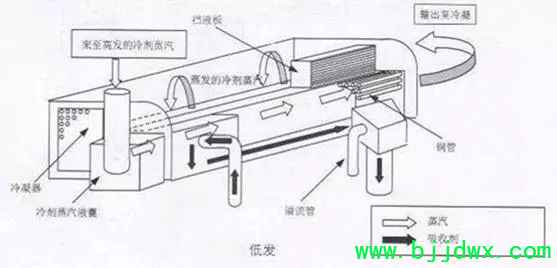

4.低压(温)发生器:低温发生器也是管壳式换热器,低温发生器内部为喷淋式结构。稀溶液被喷淋至换热管外表面,由高温发生器产生的冷剂蒸汽在换热管内流动,加热稀溶液,同时并与产生的冷剂蒸汽一道流向冷凝器。主要组成部分包括管板、传热管、支撑板、喷淋集管和喷嘴。
5.冷凝器:冷凝器也是管壳式换热器,由发生器过来的冷剂蒸汽在换热管表面凝结成冷剂水,释放的热量被换热管内流动的冷却水带走。主要组成部分包括管板、传热管、支撑板。

蒸发器中:水在6mmHg状态下,4℃度蒸发。
吸收器中:蒸发器冷剂蒸气,被吸收器内溴化锂浓溶液吸收,溶液浓度变稀。(蒸发器在蒸发过程中吸收冷媒水热量,使冷媒水变成7℃~12℃的冷媒水)

低压发生器:有铜管、连接冷凝器的挡液板等组成,来自高发的中间溶液在铜管的外侧合铜管里面的冷剂蒸气进行交换,中间溶液进行蒸发浓缩程浓溶液--浓溶液经过低温热交换器至吸收器。冷剂蒸气在冷凝器中送往冷凝器(在冷凝器冷凝成冷剂水,进入冷凝器液囊)。

实物结构及流程对照:
