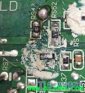

接修一台创维37L05HR液晶电视,故障表现为不开机,ON/OFF电压有4.7V,单独摘下电源板,型号:5800-P32TTU-0110 168P-P32TTU-10,是图中的RS47阻值变大,更换后一切正常。
