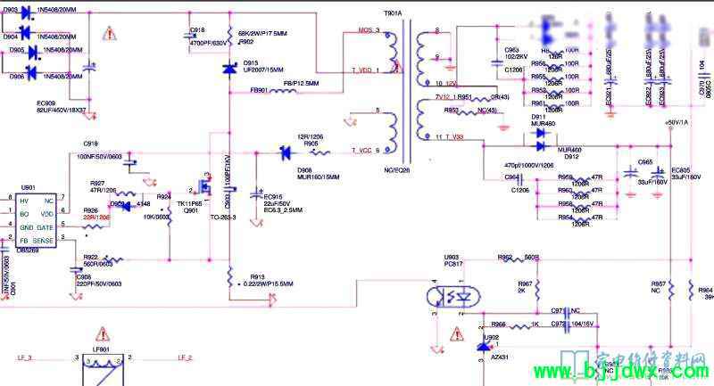

接修一台海尔LE43A31液晶电视,故障表现为红色指示灯亮度低且快速闪烁,有时插电指示灯亮度正常能开机,但几分钟后故障重现,故障出现时12V电压在6点几伏至7点几伏快速变化,测12V整流双二极管、三个12V滤波电容,AZ431,PC817正常。
     检修思路流程:1、因为12V只有6、7V,5V很低,机芯不能正常启动,排除数据故障。2、用点灯王点亮背光灯,电压为84.6V,确定背光正常。3、仔细检查电源初级,次级各元件,没有虚焊情况。4、因为有时能正常启动,怀疑元件内部性能不良,查看图纸最后决定换AZ431、PC817,从旧版拆下这两个元件焊好,上电开机正常启动,反复试机3小时均正常,机器修好。

应该是817故障的可能性大。AZ431有故障时,其电压应该能测量得出来。
